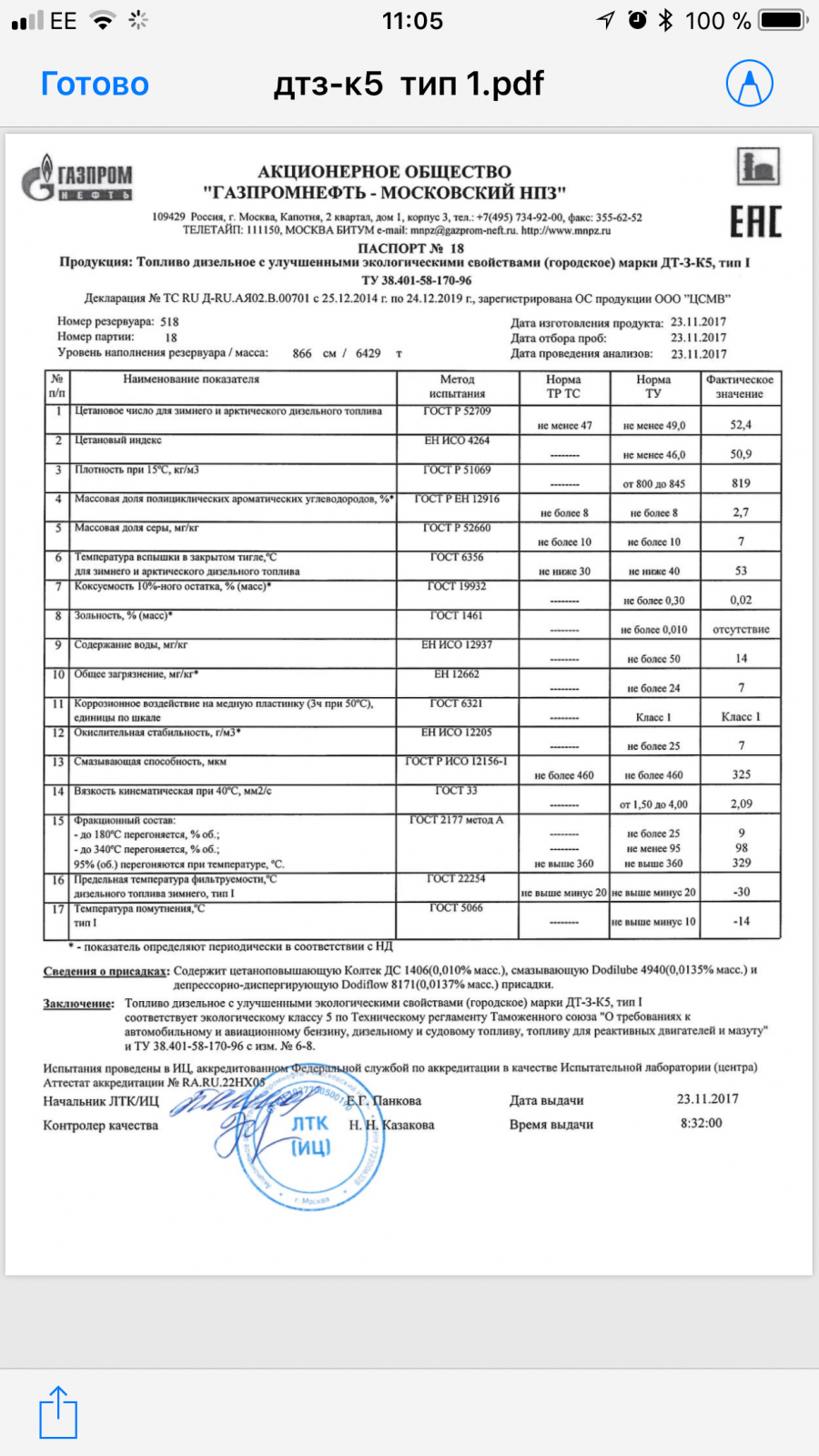

У газпромнефти еще лучше ;)

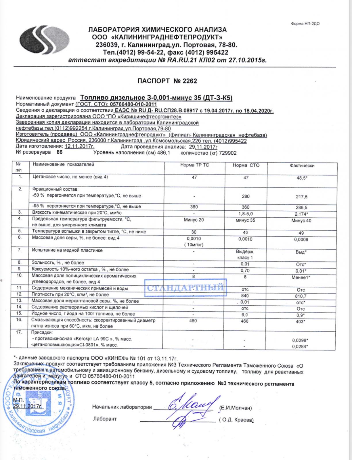

г. Калининград - Дек/2017
Сургутнефтегаз
Лукойл
Газпромнефть
Изменено пользователем ld.scorpion
Сургутнефтегаз
Лукойл
Газпромнефть
Больше всех свойства понравились у ГПН.
У него выше цетановое число. Очень хорошая смазывающая способность ( 325 ) Меньше всех содержание серы.
