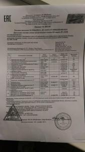

Спасибо. Насколько понял перечитывая пол форума- чем ниже число смазки, тем лучше.
Вот паспорт с нашего BP
Что то смазывающие свойства жесть. И это притаком уровне серы.
Изменено пользователем gromthunder

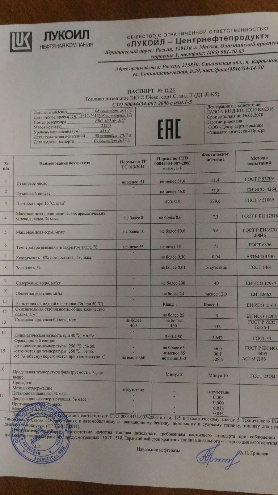

А вот лукойл, на котором я уже много лет заправляюсь. Чет меня терзают сомнения(
