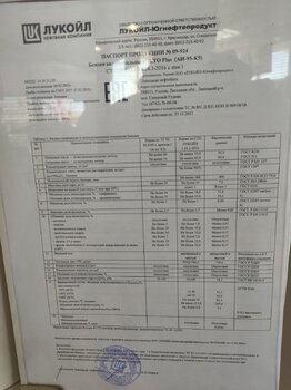

У нас на Лукойл стали завозить башкирский бензин, а не Кстовский. В башкирском много МТБЭ. На соседних заправках башкирский бензин на 2-2.5 рубля дешевле.

Липецк, сегодня, 95

Первый раз за пол месяца пришло время заправиться, удостоил вниманием Лукойл- а вот он меня нет)
При цене 49.86, лучше бы по старинке на Shell
Изменено пользователем Kovitek

IMG20210313091302.thumb.jpg.16378dd367ea65fe92ac3493f7caed58.jpgIMG20210313091252.thumb.jpg.6fdd35017d879f80ee386458ea22f7fd.jpg
