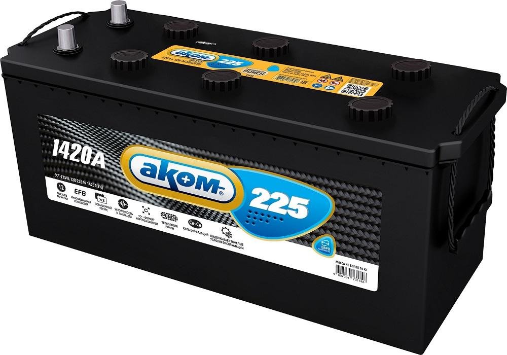

Какие грузовые акб полностью Ca/Ca?
Встретился с человеком, брал на заряд его легковой, разговорились о работе, говорит пришли на работу новые мазманы пару лет назад, 5шт, у всех кипят аккумуляторы.. Бортовик показывает 29.3-29.6в. Следят, доливают..
Аккумуляторы стоят 190-е уникум каинар.
Вроде как на грузовых, в основном гибридные акб идут, максимум, что я видел на на грузовых это в районе 28.4-28.8(9).
На базе есть ивеко, вольво, мазманы, уралы, камазы, мерсы, маны, скании..
Но такого чтоб 29.6в не видел..
Говорю надо тебе чисто кака акб, а какие это я не знаю, при заряде тюменские премиум, стандарты, титаны  при 15.3в полностью поднимают плотность.
Какие акб грузовые полностью кака?
Пришёл большой автопарк ситраков, что за акб там стоят? Нагуглил что агм..
Обычно в линейке грузовых АКБ современного завода есть и те, и те, всё зависит от имеющегося оборудования. У наших заводов в основной массе гибриды, тк их решетки пластин производятся отливкой на литьевых аппаратах.. Кальций выгорает при литье. Кто уже обладает непрерывным литьем или панчингом , делают премиум линейки саса наряду с гибридами. Обычно если на АКБ не указано "саса", то это гибрид.
Но многие импортные заводы и этого уже не указывают, тк у них они все саса.
Если не уверены, то берите грузовые ефб и Агм , они точно какашки.)
