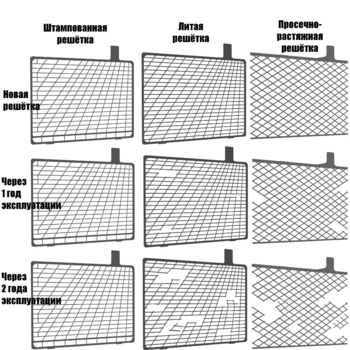

У Аккумуляторщика в распиле Топла с растяжными решетками. Кукурузная батарея.
Японо-турок в этом отношении явно лучше этого "болгарина".
GS веники не вяжет. Тож хотел себе Инчи только простую Формулу, но под заказ не хотел вбрал летом корейца из наличия.
Правильный выбор сделал!   :good2:

8 минут назад, Buran сказал:
Согласен, это хлам
Только штамп, только хардкор:D
Изменено пользователем Oilmann
