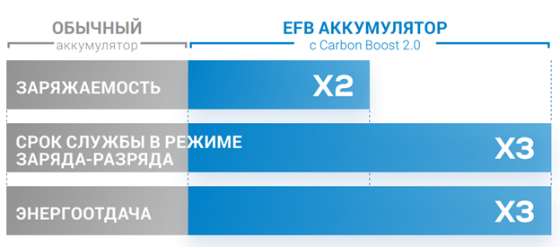

У этих аккумуляторов есть те же проблемы, что и у классических: они боятся глубокого разряда и хранения в таком разряженном виде, но в гораздо меньшей степени. Если мы полностью разрядим обычную батарею и оставим её на неделю-две, то на поверхности пластин начнут образовываться крупные кристаллы сульфата свинца. В норме кристаллы должны быть микроскопического размера для обратимого превращения в оксид при заряде. В случае же глубокого длительного разряда кристаллы будут менять свои размеры, перекристаллизовываясь, и продолжат расти, разрывая активную массу, отваливаясь и осыпаясь на дно аккумулятора. Наиболее крупные кристаллы уже теряют возможность превратиться в оксид свинца полностью, ещё больше снижая ёмкость и увеличивая внутреннее сопротивление. Так происходит неизбежная деградация всех аккумуляторов этого типа.
Но у EFB, как и у AGM, свинцовые пластины прикрыты стекловолокном, которое не даёт активной массе осыпаться и помогает батарее пережить глубокий разряд дольше. Кроме стандартных особенностей этого типа батарей, мы добавили в активную массу отрицательных пластин специальную углеродную добавку. Технологию назвали Carbon Boost. Она позволяет ещё больше снизить деградацию батарей, препятствуя сульфатации пластин. Плюс за счёт высокой проводимости углерод создаёт что-то вроде дополнительных проводящих каналов внутри активной массы. В результате при зарядке кристаллы сульфата превращаются в оксид гораздо быстрее и в большем объёме.
