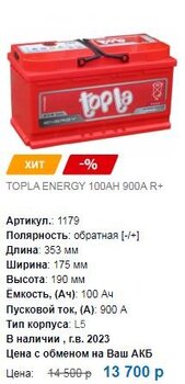

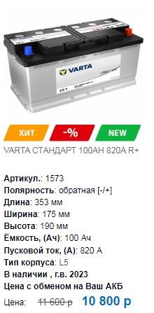

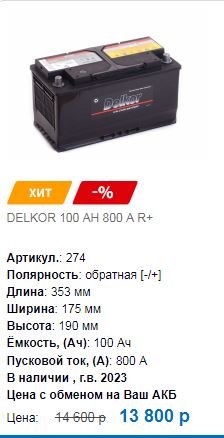

Ну все , сдохла у меня Варта на Спринтере отработав без малого 10 лет .  Заводил сегодня с бустером .
 Помогите плз выбрать из  тех что на фото .
