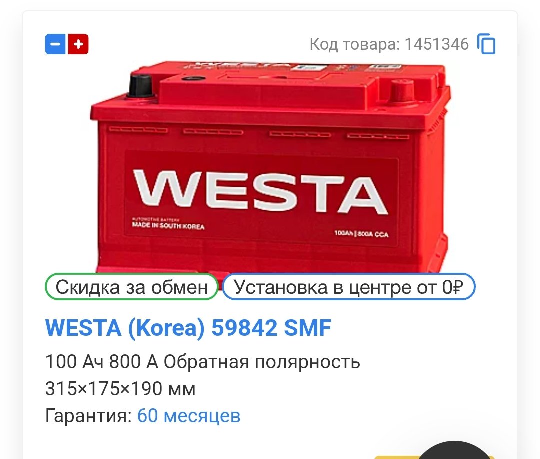

Спасибо, попробую, надеюсь поможет, а то я между rocket и как было сказано "говнотоплой" выбирал, но в последний момент на rocket цену подняли, причем ощутимо, на 4к, решил сэкономить, не хотелось бы пожалеть)))
РокетСебанг это имя, а топла это бренд для рашки.

:Cherna-facepalm::secret: Пока она в таком состоянии сдайте ее по гарантии. Возьмите другую любого бренда, но что бы срок изготовления  был не старше 3х месяцев.
9 минут назад, hik сказал:
Допустим у меня её примут на обмен, хотя я сомневаюсь, такой вариант норм будет?
Норм. Изначально ГлобалСебангРокет. Только там 100ач такие же, как в топлатопе)
Так же как и гарантия 60мес)))
