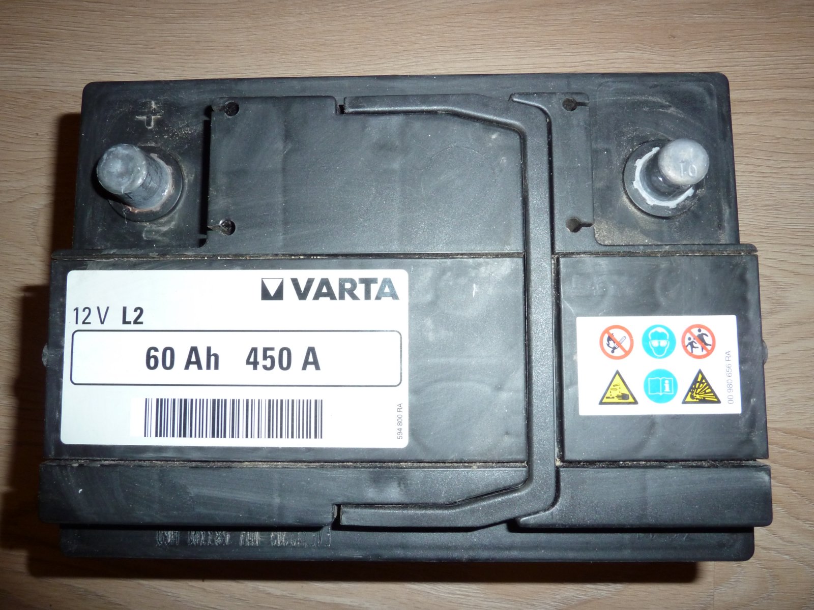

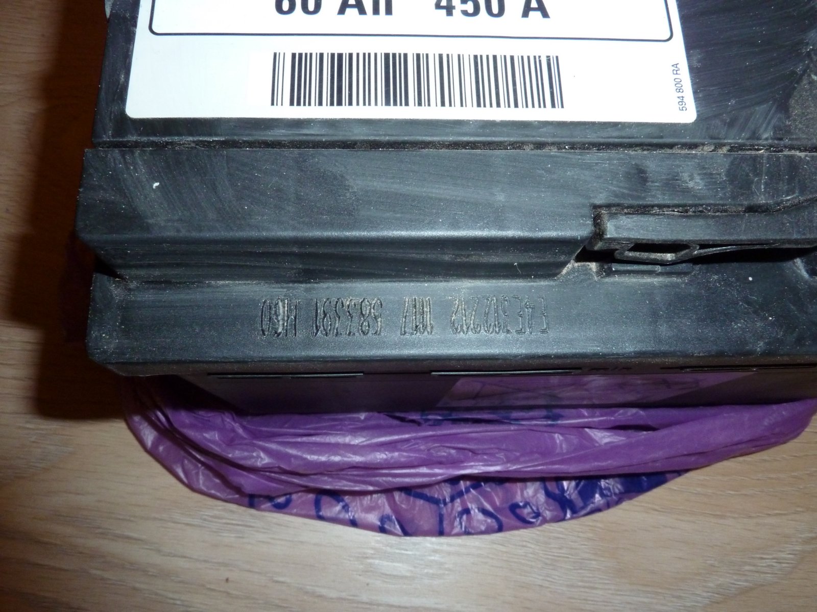

torcon , но 9-м году жизни, этой весной, помер конвейерный аккумулятор Varta. Генератор на ХХ и под нагрузкой 14,2-14,3В; с дальним светом 13,9В.
Купил осенью новую (до неё была mutlu sfb3). Про варту писал здесь, читать под спойлерами и ссылкой. То ли параллельный австрийский импорт, то ли я дурак. Если бы krufel выложил фото верхней крышки свежего blu dynamic d24 для анализа, было бы неплохо. Uакб утром было 12,1В при -16С, что в общем то жопа.

А с чего вы решили, что д24 это аналог конвейерного?
Выложите фото своего оригинала.

58 минут назад, krufel сказал:
Сдана в калеса даром
P1020335.thumb.JPG.f6d8327f12c082374f408d26818b1a6b.JPGP1020333.thumb.JPG.59d1f32e1b45b198c8153254420a6c97.JPG
Жду верхнюю крышку свежей D24
Изменено пользователем elvis

56 минут назад, elvis сказал:
кОлеса?
Сузуки?
Кроме фотки вес неизвестен?
В ПНД напомните про д24.
2л атмо мотор в подписи, без старт стопов, масло 0W-20 по японскому РЭ.
Было 450А весом 16кг. Стало D24 540A 14-14.2кг.
19 минут назад, elvis сказал:
Вот и ответ.
И немногие знают, что такое R20R9....
 И точнее д24 - 14,4кг. Хотя по каталогу 14,6)
Изменено пользователем krufel
