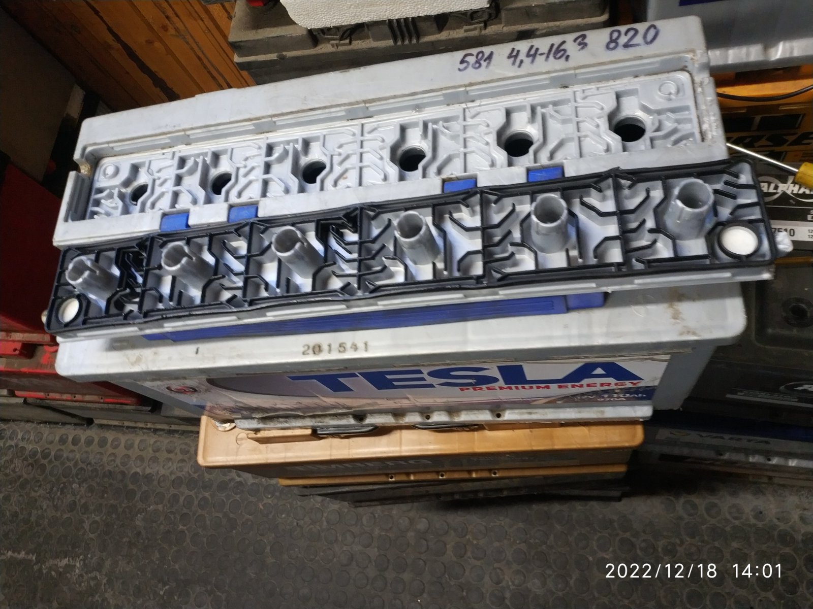

Хм и вправду. Прикольно. Сербское ноу-хау) А она точно не приварена? Надо будет как-нибудь теслу вскрыть, там такая же должна быть.
Изменено пользователем krufel
Не похоже, что приварена, но очень плотно сидит. Видимо держится за счёт язычков по периметру и в самих колодцах. Т.е. вынимать строго вверх максимально широким инструментом. Попробую потом шпатель всунуть.

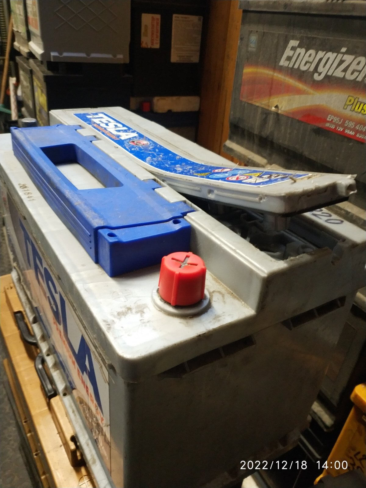

Пока не буду вскрывать, угол поддел,туго идёт. Фото из инета.
Это комплектовка корпуса,кот орый дальше свариваться будет,не отрывайте его детали.

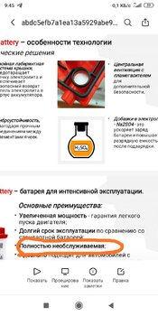

 Хотя Бог их знает,вот чо они пишут;
Для «малообслуживаемых» и «необслуживаемых» АКБ: контролируйте уровень электролита, при снижении уровня электролита за счет электролиза необходимо доливать только дистиллированную воду. Добавление электролита в АКБ категорически запрещено.
Это с сайта https://akb.ridzelparts.com/servis/instruktsiya-po-ekspluatatsii-akb/
И вот это оттуда же
Зарядное напряжение (в конце заряда) в стационарных условиях соответствует 16... 16,2В, что будет соответствовать полному заряду АКБ (100%).
Изменено пользователем СЕРАФИМ
Действительно,очень похожа на съёмную.Аналогичная крышка у АкомАзияEFB,но там я не рискнул ее выколупывать,страшно стало
1 час назад, СЕРАФИМ сказал:
охх, как бы оно не протекло, кислота ползет будь здоров...лучше вообще не трогать

6 часов назад, СЕРАФИМ сказал:
А я рискнул. Покопался в анналах, нашел таки Теслу 100ку с такой крышкой. И она действительно съемная) Только надо очень потрудиться, чтобы ее отколупать) и крышку вы все равно чуток повредить...
Чёрные обводы на верхней крышке это прорезиненная пластмасса, которая плотно стыкуется с пластмассовыми выступами лабиринта нижней. Хитрецы из Сомбора, молодцы. Век живи, век учись!

1 час назад, krufel сказал:
Которая точно прожалась и подссохла со временем,потеряв упругие свойства уплотнения зазора((,да ещё и коцки от ковырялки..Целесообразно ли ее деформировать  от слова вообще?
13 минут назад, СЕРАФИМ сказал:
Которая точно прожалась и подссохла со временем,потеряв упругие свойства уплотнения зазора((,да ещё и коцки от ковырялки..Можно извлечь ,полив кипяточком!Целесообразно ли ее деформировать  от слова вообще?
2 часа назад, СЕРАФИМ сказал:
Уйдет на 200р дешевле, через полгода будет отзыв в сети -потеет корпус у теслы. Так рождаются фейки.
