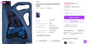

Новый дизайн канистр и отечественный производитель.
Но всё равно очень дорого.
1767429050_Opera_2025-03-29_063434_www.wildberries_ru.png.751bb73e11b3bd34b6d157dead276e8f.png   230383206_Opera_2025-03-29_063655_www.wildberries_ru.thumb.png.c7757482fb3eeccacd22081dde3fefbf.png
58 минут назад, SIRIUS сказал:
Оно ведь  из Нидерландов и для гонок!
16 минут назад, Карамболь сказал:
С каких это пор Подольск в Нидерландах?
Или Нидерланды в Подольске?
Или... я чего-то не слышал про СВО?
