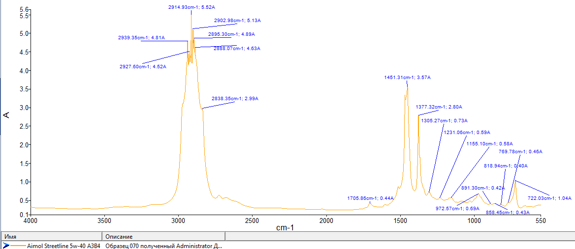

Снимок экрана 2024-02-10 в 12.25.22.pngСнимок экрана 2024-02-10 в 12.20.56.png
Масло заявлено как: API: SN/CF; ACEA: A3/B4 (08); MB 229.3; VW 502.00/505.00; BMW: Longlife-01
Ик-Спектр Фурье говорит о том, что масло в основном на основе гидрокрекинга VHVI. (примечание torcon)

Опять "дефицит" кальция у ребят :Cherna-facepalm:
Это по моему рекорд из последней дичи что выкладывали ....
Золы 1,5  ?  Это законно?  В ЕС  думаю вне закона.
Глянул на бланк: дизельное маслище на каком-то вероятно старом сульфонатном пакете присадок. Глянул на фото канистры: ничего про дизель не сказано, только API SN/CF. Глянул на цену … а ну его в пень за такие деньги! Непонятна целевая аудитория.

До 1.6 позволяет ACEA A3/B4 и MB229.5

Да в ACEA A3/B4 до 1.6% золы можно. У масла 1.59%. Увеличенное содержание противоизносных присадок и детергентов. Отсюда и больше серы 0,315%.
Жирное масло, но не сказал бы что современное - по крайней мере не для прямого впрыска и современных каталиков.
Шикарное масло по составу. Свободное от маркетинговой шелухи, но цена не конкурента
12.02.2024 в 10:48, torcon сказал:
Почему? Прошу поясните.
