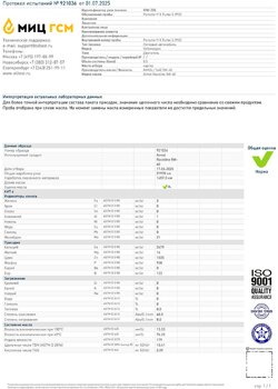

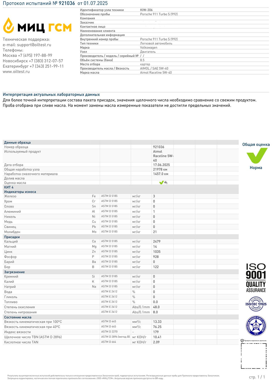

Что это было? Зачем менялось масло на пробеге 1457 км, автор не объяснил. Переходим на одноразовые масла: одна поездка, одна замена! Нефтяные олигархи, премию мне за рацуху:crazy:!
Окисление мощное
В Aimol Raceline эстеры смотрю появились :) И много, около 8-10%, судя по окислению 48. Все отлично! Износ мал, вязкость стоит в стойле. Но щелочное измеряйте в следующие раз ASTM D4739 для нормального понимания. :)
02.07.2025 в 20:31, Павел-1966 сказал:
Слышал, что на гонках меняют масло после заезда. Может и тут так же? Отожгли на треке - заменили масло.
02.07.2025 в 18:31, Павел-1966 сказал:
А что тут такого? Пробег маленький, машина не совсем дешёвая)))
Скорее всего решил перестраховаться потому что по факту ещё обкатка идёт :pardon: Меня больше удивляют уникумы когда с подобными машинами приходят сюда и просят - "посоветуйте дешевое масло и чтобы менять по реже" :sarcastic:
Это обычная история для 911 ого. Машина выходного дня. Сильно сомневаюсь, что машина вообще по треку ходила. Обычно раз в сезон и меняют масло. У меня было такое, что я за год 500 км. накатал.  Однако очень сильно смутило, что из анализа вырезано много каких данных ... и топлива 0%. Ну не мог Turbo S, даже за 500 км не оставить топлива в масле. Че то хурма какая то ... мутная. По износу нормально все, у Турбо 911 ых степень сжатия в отличае от атмо версий, аля GT3 RS другая.  они особо не строгают железо.
Egor 004 он скорее всего налил топлива, вязкость 13,3, а у свежего если не изменяет память около 15. И индекс вязкости 179 высоковат для Race масла. Это просто лаба не измеряла топливо или не проставила его в бланке :)
1 минуту назад, torcon сказал:
вот и я о том же. А че Лаба может просто взять и не поставить топливо ? )))) Так можно что ли было ))) ?
Дерьмо случается... Все бывает :)
Например, ты веришь что в этом масле на этом пакете щелочное 6? Это уже УРЦ :)
Такой погрешности или ошибки просто не бывает, пропустили строку на автомате.
