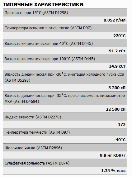

Aimol Proline 5W-40 MIC копия.jpgAimol Proline 5W-40 2.jpgAimol Proline 5W-40 1.jpg
Масло заявлено как: API: SN/CF; ACEA: A3/B4; Специальный допуск автопроизводителей: Допуск Volkswagen: 502.00, 505.00; Допуск Mercedes-Benz: 229.5, 226.5; Допуск BMW: Longlife-01; Допуск PSA: B71 ; 2296, PSA B71 2293; Допуск Porsche: A40; Допуск Renault: RN0710, RN0700; Допуск GM-LL-B-025; Допуск Fiat: 9.55535-M2, 9.55535-H2.
1) Вязкость масла прям густая. При 40С = 91,56, при 100С = 14.73,  - его можно охарактеризовать, как крепкое, густое 5W-40. Экономия топлива здесь явно не во главе угла. :)
2) Щелочное число = 10,46мгКОН - высокое. Хорошие моющие/нейтрализующие свойства. Большой запас на длинные интервалы смены. Такие масла обычно и дольше сопротивляются некачественному топливу.
3) Вязкость динамическая, имитации холодной прокрутки стартером, CCS при -30С = 6040мПас - в норме. Вписывается в стандарт SAE, где масло должно быть <6600 мПас. Можно охарактеризовать его как густое в морозы. Это было видно еще по высокой вязкости в 1м пункте. Конечно зря не протестировали температуру вспышки и NOACK - вот здесь бы оно себя раскрыло. Такие масла, где много высоковязкой базы VHVI-6, выдают отличную термостабильность при высоких температурах и малый расход на угар.
4) Прокачиваемость  - вязкость динамическая MRV при -35С = 25970 - в норме. По требованию стандарта < 60 000. Удовлетворяет больше чем в два раза. Хотя конечно Aimol Pro Line это густое масло, нужно это понимать, вести себя как низковязкая 0W-20 c 16 000мПас оно не будет.
5) Пакет присадок Infineum P6660. Здесь есть моющие нейтрализующие присадки на основе кальция. Противоизносные присадки на основе фосфора и цинка. Борированные сукцинимиды - дисперсанты, улучшающие взаимодействие присадок и позволяющие поддерживать чистоту в двигателе. Хороший рабочий пакет присадок, он действительно разрабатывался под перечисленные спецификации.
ИК спектр Фурье говорит о том, что масло на основе гидрокрекинга + ПАО + алкилированных нафталинов. Дисперсантов среднее-нормальное количество, а так же аминные антиоксиданты, фенольных нет.
Вывод: Хорошее, крепкое масло для любителей погуще и покрепче. Состоит из гидрокрекинга VHVI, ПАО синтетики, алкилированных нафталинов. Использован честный западный пакет присадок Infineum. По параметрам удовлетворяет требованию стандартов ACEA A3/B4 и SAE J300. Мало параметров протестировали! Зола, температура вспышки, содержание серы, NOACK - это все бы пригодилось, чтобы описать и раскрыть масло. Хотя тут и так понятно, что у масла хорошая термостабильность и низкий расход на угар. Aimol подойдет в немецкие, французские, итальянские, отечественные автомобили, эксплуатирующихся в европейской и особенно южной части России. Это крепкое масло, хорошо покажет себя в поездках на Юг или например по горам Кавказа. Хотя если использовать его до -30С, не подведет и в Сибири.
