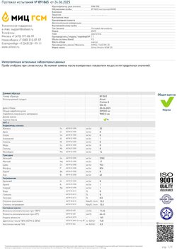

27 июня 20251 г Популярное сообщение Закреплён Aimol Pro Line B 5W-30 отработка на BMW X5M после 9 000км Масло: AIMOL Pro Line B 5W-30 Авто: MBW X5M E70, 2009 г. выпуска Двигатель: 4,4 Stage 3 Общий пробег: 209 000 км на момент слива масла; Пробег на масле: 9 000 км; Период эксплуатации: весна, лето 2025 г. Температура воздуха: +10 ...+35 °C Топливо: Бензин 100 Израсходовано топлива: __ Моточасы: ___ Средняя скорость: Режим эксплуатации: 60% трасса, 40% город ; Доливка масла: не доливал, нет расхода . Наличие чип-тюнинга: есть Автозапуск: нет; Фильтр масляный: ___ Фильтр воздушный: ___ Фильтр топливный: ____ Объем заливаемого масла: 9 л; Отбор масла: через щуп насосом миц гсм металл; Промывка двигателя: нет; Присадки в масло: нет; Присадки в топливо: нет; Ремонтных работ с мотором, в период использования масла: нет; Что было до этого масла: Liqui Moly Synthoil High Tech 5W-40
27 июня 20251 г 11 минут назад, And сказал: Пробег может 900км? Совершенно не похоже на 9000км, а больше похоже на 900км) 20 ppm железа, не мало. Да и щелочное измерено «завышающим» методом для свежего масла + большой картер + трассовый пробег Изменено 27 июня 20251 г пользователем KirieshkiDaromNeNado
27 июня 20251 г А какой мотор?.. N63B44 или S63B44O0? Нитрация для V8 и трассы низковата, хотя 9л масла могли бы всё это компенсировать. Щелочное конечно странное. Ни хрома, ни олова, ни меди, кремния 0, кроме мизера железа и 1 (!) алюминия ничего нет.
27 июня 20251 г 11 минут назад, Кар Леоне сказал: кроме мизера железа Скрытый текст Лаба щепотку сыпанула, чтобы не сильно подозрительно было? Или мы имеем дело с философским камнем, который превращает другие металлы в железо Изменено 27 июня 20251 г пользователем El1x3r7714 Спрятал под спойлер
27 июня 20251 г 2 часа назад, Кар Леоне сказал: А какой мотор?.. N63B44 или S63B44O0? для М двигатель S. Щелочное измерено по "свежему" методу и, если судить по имеющимся анализам свежего, то не сходится молибден (14 в отработке и 178 в свежем (?) и бор (ну этот пусть сработался)), kv100 снизилось на 0,88, kv40 на 5,98, топлива нет (0,5), щелочное снизилось на 0,24! (правда по свежему, так то, наверное порядка на 2,5-3,5) - и всё это за 9 тыс.км! Чудесный двигатель! ТС зачет! Изменено 27 июня 20251 г пользователем Balbes_ поправил kv40
27 июня 20251 г 1) Я думаю что тут моточасов 180-200. Нитрация у МИЦГСМ ниже чем у УРЦ. Это где то 11-12 по нашему. 2) По износу все хорошо - алюминия мало 1ppm всего, значит ЦПГ, постели распредвалов в норме. 3) Вязкость от топлива немного просела - все таки чип тюнинг стоит. 4) Щелочное методом отработки ASTM D4739 уже наверное где то 3-4. Этот метод просто показывает 7.31... 5) Пакет присадок походит на Infineum P6003 и его семейство. В принципе нормально все. Можно чуть больше катать 250мч например. Но больше наверное не нужно. Точки над И расставил бы анализ щелочного методом ASTM D4739. Там может еще 4.5, а может уже 2. От этого зависит, какой интервал лучше выбрать.
