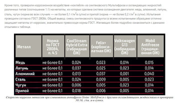

как показало исследование в "За рулем", смешивать его и вправду можно: https://www.zr.ru/content/articles/918578-odin-za-vsekh/
