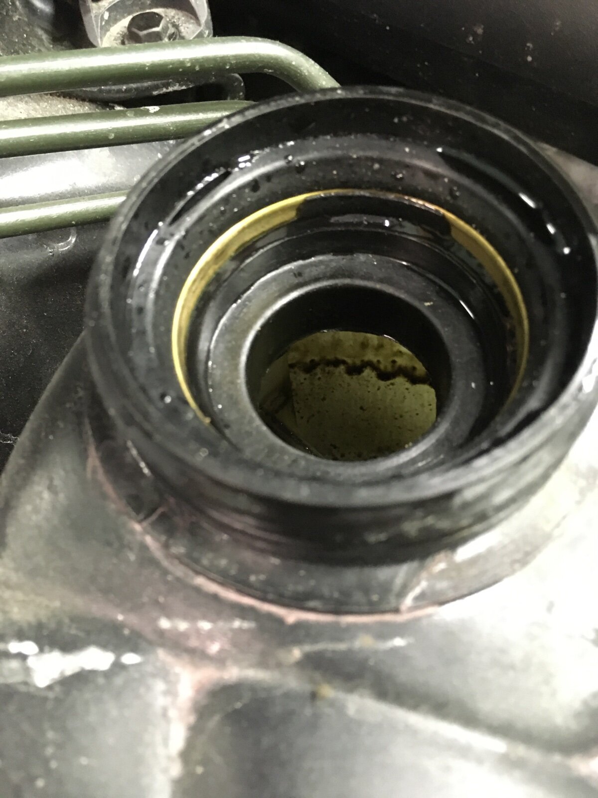

Ликви Моли, которая в антифриз добавляется, а потом Лавр двухэтапный - возьмут такое?
3 часа назад, Paxa сказал:
И что вы такое в систему заливали, что так силикаты в осадок выпали, хоть скребком убирай.
