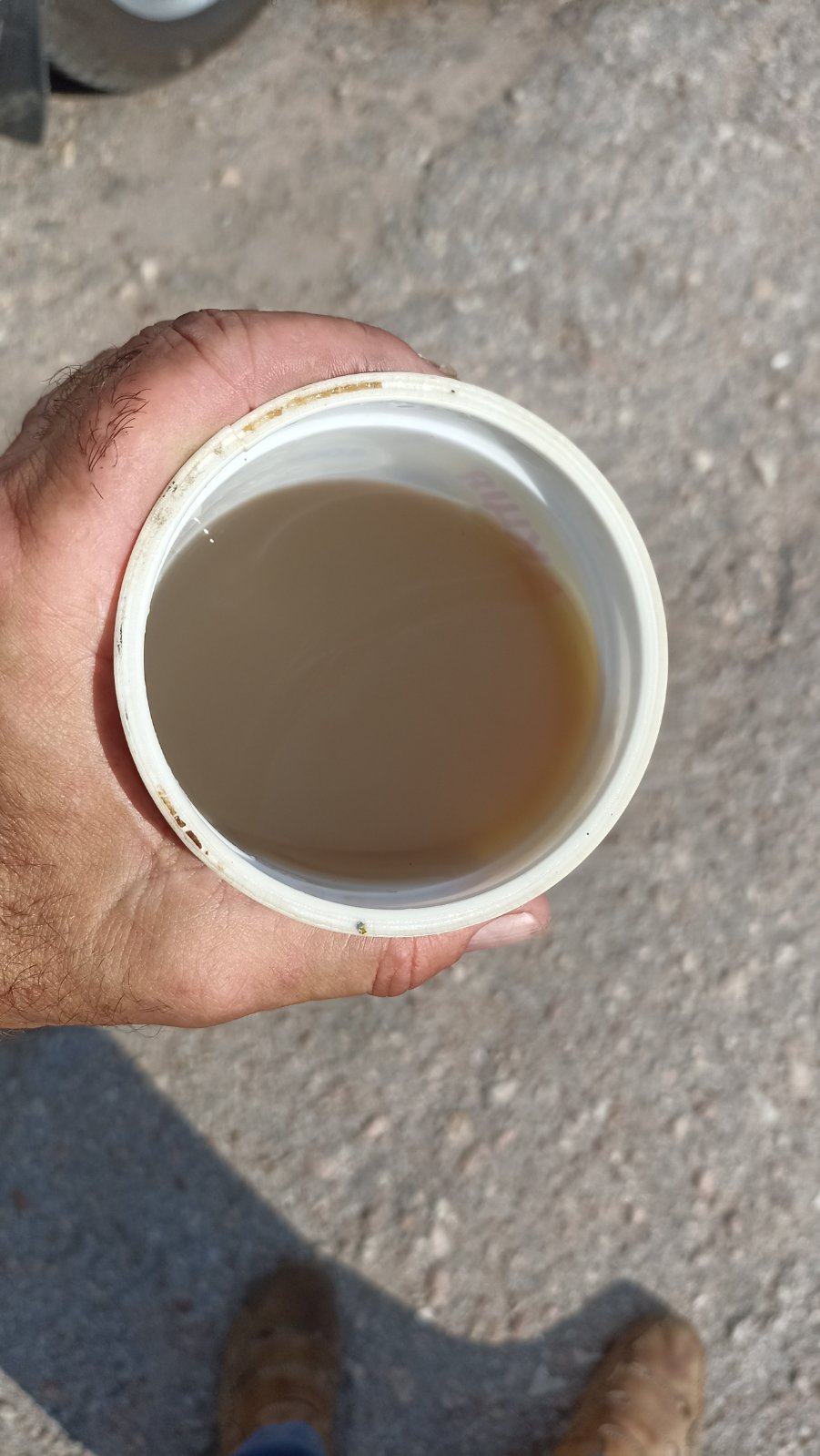

Результаты ~2ч промывки:Rulezz_alcoman2:Лимонной кислотой.
Изменено пользователем Ares 35

Ares 35 рекомендую ещё лавром промыться - он ржу должен убрать. Лимонка только накипь хорошо берет. Судя по фото ржи достаточно. Можно трилоном, тем более помпа есть.
12.08.2023 в 10:51, Vasek555 сказал:
Нормально лимонка ржу берет, я в ней подковы старые отмачиваю и не только.
Eger650 трилон лучше
