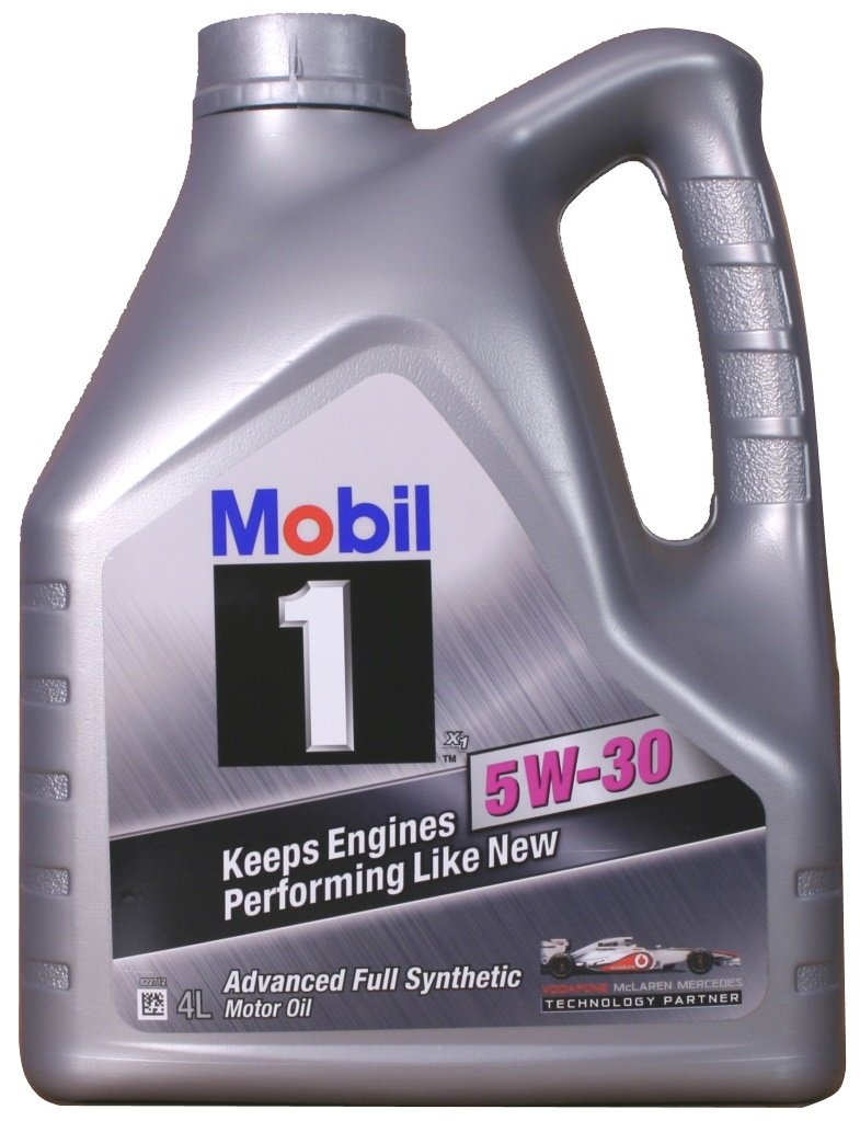

Mobil1 x1 5W-30 свежее за анализ спасибо georgii126, Mechanicus, orl.pavel1971.
Mobil1 x1 5W-30 _VOA BASE_.pdf
Масло заявлено как:  ACEA A1/B1; API SN/SM; ILSAC GF-5; Ford WSS-M2C946-A; Ford WSS-M2C929-A; Ford WSS-M2C913-C.

Вывод: Мобил как всегда выдал отличный продукт, на чуточку да впереди конкурентов. Масло на алкилированных нафталинах - редкость! Отличные моющие нейтрализующие свойства масла. Кислотное число изначально маленькое - срабатываться масло должно медленно. Зольность очень низкая, содержание серы опять чуть ниже конкурентов по классу - очень чистое масло. Низкотемпературные характеристики при запуске на высоте. Передовое масло в своем классе. Несущественный минус вязкость при 100С = 11.58 - в таких маслах она обычно ниже.
152722 - Mobil1 x1 5W-30 1L
152721 - Mobil1 x1 5W-30 4L
151811 - Mobil1 x1 5W-30 4L

Нашел фото в шапку темы,если не нужно то удалите вместе с постом...
Optovik в шапки тем этого раздела помещаются фото канистр (крупным планом) из которых бралась проба на анализ
Многие не понимают по названию о каком продукте идет речь,вот я и решил разместить фото этого продукта,чтобы было наглядно.Поступайте как считаете нужным...
Изменено пользователем Optovik
ошибка.
43 минуты назад, Optovik сказал:
так это вроде как другое масло, FS
оно в другой теме https://www.oil-club.ru/forum/topic/30283-mobil1-fs-5w-30-svezhee/
1 час назад, Optovik сказал:
Сам же и запутался... :good:
Да ошибочка вышла каюсь.
