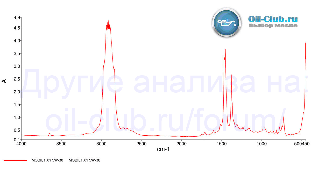

Еще вроде и эстеры до 1%. Анализ бы. Кто сильнее по базе - ESP или Х1?
Магниевый с кальцием пакет, говаривают, хорош для дизелей? Только вот чем, забылось...
CHiCHo ИМХО
ESP предпочтительней. При практически равных вязкостных характеристиках там и база жирнее с эстерами и гтл. И противоизноски побольше. И по цене оно даже немного дешевле. Вообще не вижу аргументов в пользу х1

А то что тут магниевый пакет и с AN? Совсем не о чём?
13 часов назад, dmg-34 сказал:
Так магний вроде от износа не защищает, он

магний - моющая нейтрализующая присадка
А что благоприятней для движка - эстеры или an - тоже вопрос спорный

Туда, куда рекомендовано С3, А3 а не А5, С2 и тонкие ильсаки.

Вы не понимаете самого основного что это масла с разными классами и допусками и хоть ведро противоизноски кинь от этого лучше не будет. Производителю с топовыми лабораториями виднее какую пропорцию компонентов нужно насыпать.
Я извиняюсь, на бутылке, на оф сайте и в интернет-магазинах пишут "ACEA A1/B1,A5/B5". В то время как тут, и в pdf-документации описания масла от апреля 16 года, указан только A1/B1. Кроме того, пока искал информацию сам по этому поводу, наткнулся еще здесь где то на форуме, что в общей теме по мобилу, представитель мобил некогда давно (около 2014 года вроде) отвечал, что так как вступил в силу какой то новый документ об ACEA (ред. от 2012 вроде), то по нему x1 действительно соответствует только a1/b1. Так, все-таки, это масло A5/B5 или же нет? Спасибо!
upd. удалось нарыть подобный документ с оф сайта мобила за 19-ый год, там уже A5/B5 фигурирует

10 минут назад, Kolyan01 сказал:
Да, оно A5/B5, а про A1/B1 забудьте, это упразднённый (не действующий) стандарт ACEA.

СИНТЭКС странно видеть а5 и илсак в одном флаконе :)
1 минуту назад, DRON 33 сказал:
да, это редкий продукт, но он и не совсем A5, только формально, в нём нет такого жирного пакета как все привыкли.
