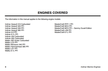

Мотор L Q 9 это аналог морского мотора сrusader 6.0. Может конечно в морском исполнении используются другие масленые насосы в двс. Вот фото с мануала там указано что нужно лить 15в40 если температура на улице выше 10+
я вот и сделал выводы. 10в40  будет идеально для этого мотора. )))

Вот только где Вы видели 15w-40 ILSAC GF-4 ?
Вот например Ildmar рекомендует Penzoil Marine 15W-40
Цитата
Indmar использует и рекомендует Pennzoil Marine 15W-40 Marine Oil API Service SL/SJ/CI-4, CH-4, CG-4 или эквивалент. Если двигатель будет использоваться в условиях ниже 20° F (-7˚ C), используйте Pennzoil Marine SAE 10W-30 API Service SL/SJ/CI-4, CH-4, CG-4 или эквивалент.
Лучше наверное 15W-40 и лейте. API CK-4, CJ-4, CI-4 любой.
