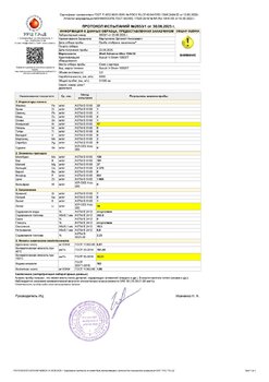

Золотой грааль ?
Вот только я очень удивлен что мало топлива (в прошлых анализах на меньших пробегах топлива было больше) и откуда литий ?? В двигатель никто не лазил.
А так масло еще хоть куда !! Можно смело 6000км катать.  Что скажите, господа ?

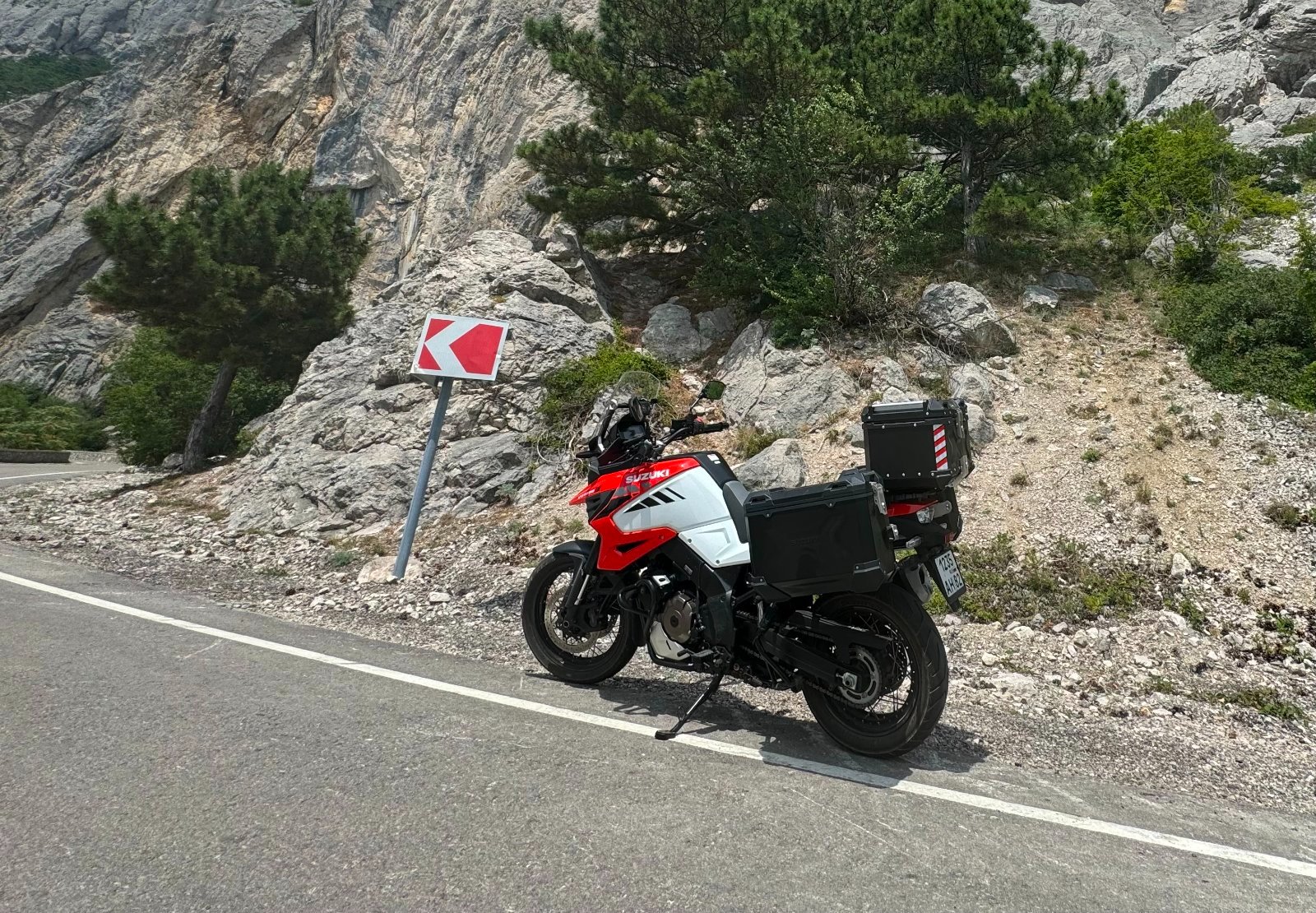

Вот сколько раз просишь. Анализ с мотоцикла. Прикрепите фото, чтобы хотя бы понимать, что это за мотоцикл.
Большой-тяжелый литровый турэндуро
Изменено пользователем Oberon5
Вот его мотоцикл из прошлого анализа.
Литий это интересно, ранее его не было.
и алюминия столько не было.
Может быть литий попал из консистентной смазки? Есть связь между цепью и картером какая-то? Ну либо пробой где-то и антифриз попадает внутрь картера... За пробой может быть и алюминий в том числе, может быть намыло внутрь?
Изменено пользователем edgefull
алюминий не с корзины ли сцепления? или этот баг пофиксили
а по литию.
насколько я встречал - иногда внутрь механизмов ставят закрытые подшипники (2rs уплотнения)  .  и масло внутри условной коробки не работает в подшипнике.  а работает заводская смазка.  Решение имеет право быть иногда. это не предмет обсуждения
но если у нас это уплотнение прохудится - то смазка из подшипника попадёт в масло.
я бы покопал каталоги деталей. погуглил видео переборки этого мотора. и если там встретятся закрытые подшипники - возможно это оттуда литий нашёлся.
Интересная версия, подшипник вытек получается, отсюда литий. Тем более раньше его не было...
Автор жаль не сделал вспышку, уж вам то мотоциклам ее по умолчанию желательно делать. Вязкость смотрю упала ниже 15W-50 (ниже 15.6). Это конечно не проблема, можно катать больше, масло все равно еще густое.
Кто шарит в моциках? Это нормально столько алюминия?

12 часов назад, torcon сказал:
там пробег был 1700км(алюминий 7) и 3500км(алюминий 11) а тут 5000км.(алюминий 17) Меня вот что волнует.... почему топлива меньше чем в предидущих двух анализах ? лил сначала топливо а потом перестал ? тут и пробег больше...и вязкость не просела.... то что 15,6 так вы учитывайте что при замене в картере остается 800мл масла старого....слушайте а сколько там того литя ?

Там может и не меньше топлива, бензин трудно уловить, поэтому и нужна вспышка. Анализа свежего масла нет, вязкость не знаем начальную.
7 часов назад, big-ban сказал:
Задаваться вопросом сколько даже не стоит наверное - это мизеры, маркеры. Интересно больше - откуда он? :)
