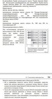

а что насчет примечания в мануале? на него не обращают внимание?
-"Масло с более высокой вязкостью (с большим числом) является предпочтительным, если автомобиль эксплуатируется на высоких скоростях или с высокой загрузкой"

а если листануть пару страниц на верх где написано про мотор 2ar-fe то можно увидеть вот это:
