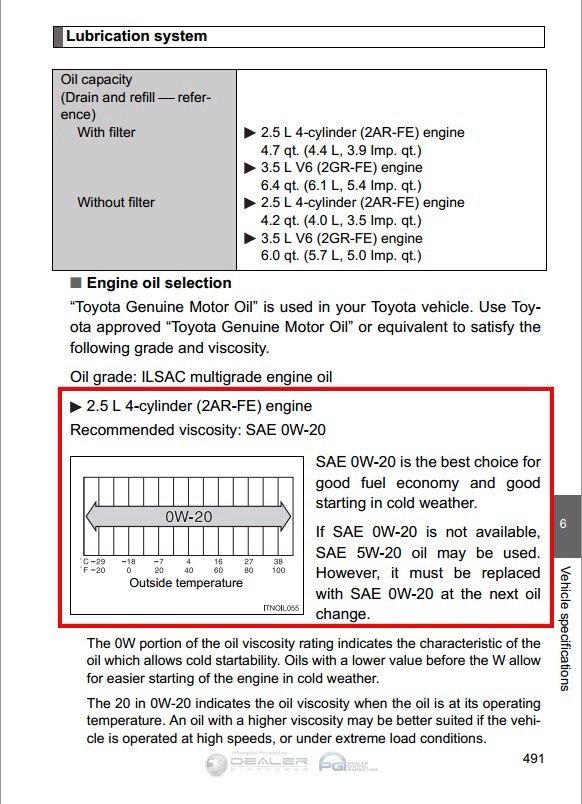

Привествую всех.
Итак:
1). Toyota Camry 2015 года, объем 2.5л. Авто новое, общий пробег 6500км.
2). Двигатель 2ar-fe
3). 4.4 литра
4). Казахстан, Караганда. Примерно +30 до -30
5). Город 85%, трасса 15%, активная езда, иногда люблю притопить.
6). Интервал замены 7-8 тыс.
8). Доступно все, что есть в Emex, т.к. под заказ.
9). Рекомендация в мануале(российская сборка)
Проблема в том, что имеются разные мнения. Где-то вспывала информация, что современные движки имеют минималные зазоры и все разрабатываются под 0w20, потому ее можно лить круглогодично. Другие же утверждают, что это лишь рекомендации. Если стиль езды активный, тем более летом, то советуют лить *w30. Вообщем я немного запутался. Заранее благодарен за советы и ответы.

спасибо вам за активное обсуждение, но я так и не понял... сливать зеленку и лить 0-20 как раньше, или не сливать?
2 часа назад, mikroob сказал:
Не сливай, оно же ILSAC GF-5. Подходит для двигателя. И вязкость 5w30 норм. Но идеально для этого двигателя 0w20. Но и зелёнка тоже вполне подходит. Спокойно езди. Потом я бы перешёл на что-нибудь по дешевле из 0w20. Wolf, Петра Канада, Юнайтед Оил.
Изменено пользователем Hazy_nsk
3 часа назад, mikroob сказал:
Лето 5-20, зима 0-20.
Если зима ниже 30, лучше с ПАО и эстерами. Хотя, кряк 0-20 должен ещё держать, ноооо... *птичку жалко*
не надо ничего сливать раньше срока, стандартный интервал пройдет и замените.
дальше оптимальный вариант 5-20. если зима с частыми морозами ниже -10, то на зиму 0-20.
выбор масла ограничен лишь вашим желанием и кошельком
