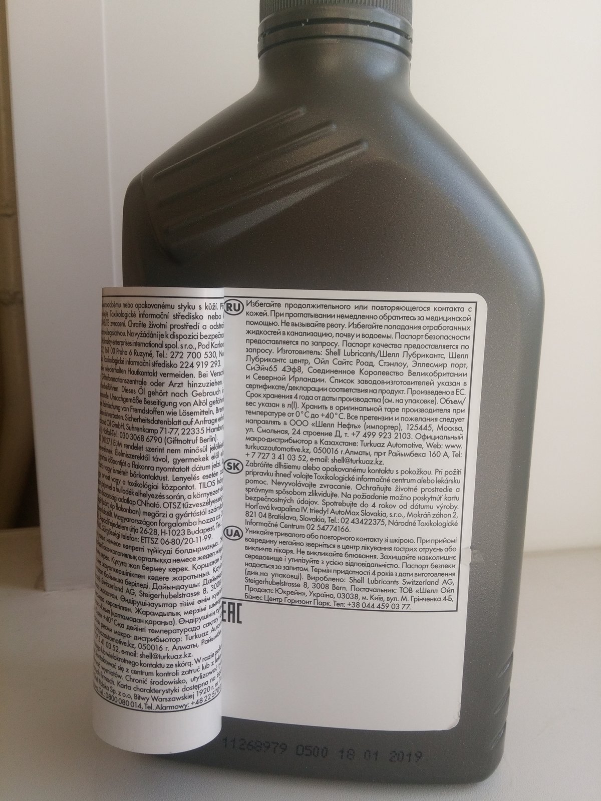

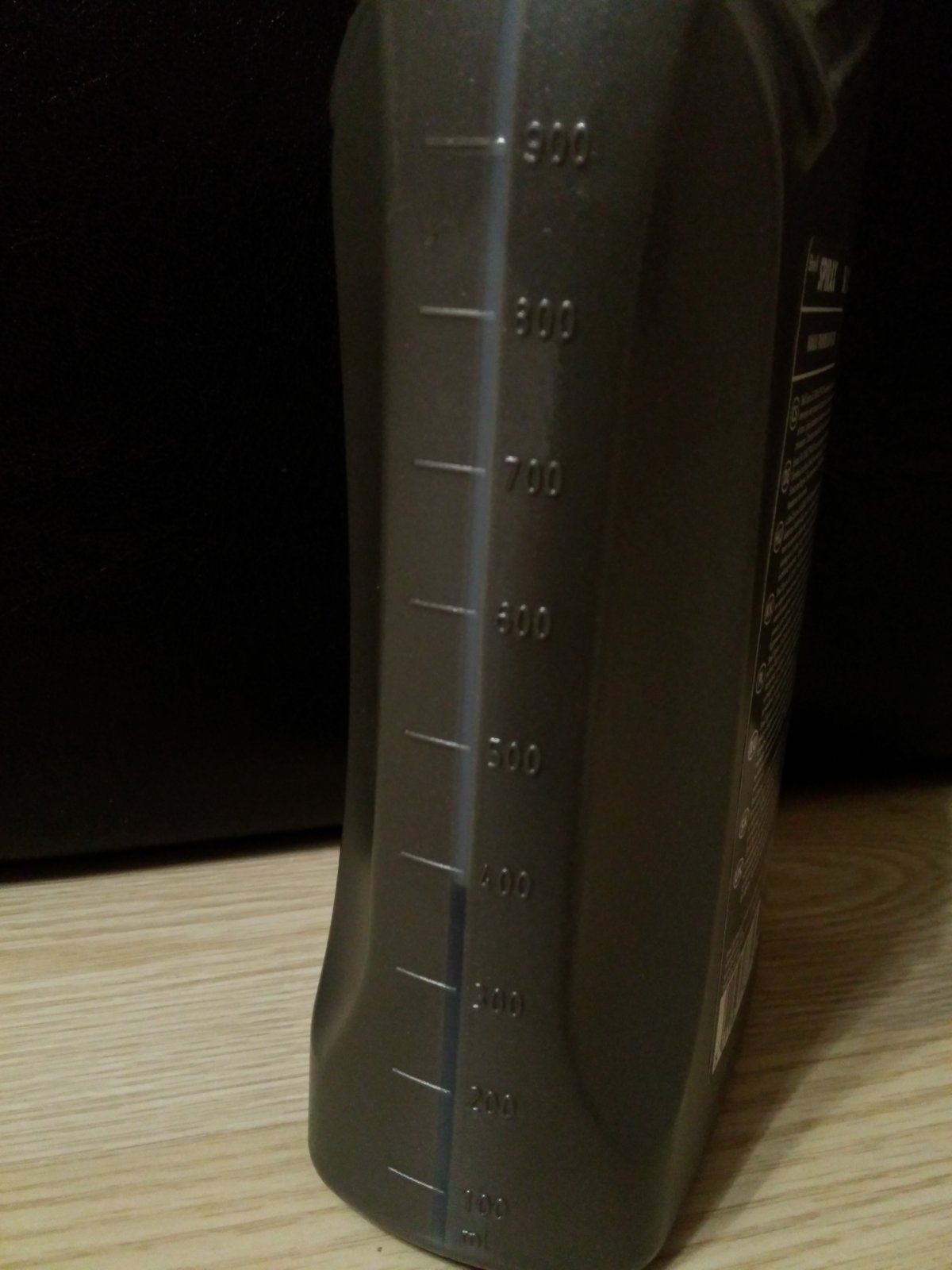

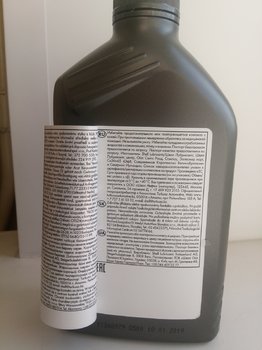

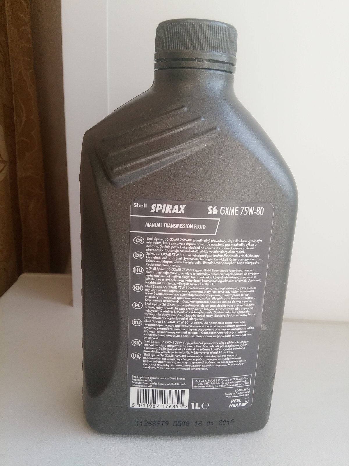

Cменил масло в МКПП, залил вместо эльфа Shell Spirax S6 GXME 75W-80 (арт. 550027971). Конечно, вой не пропал совсем, но стал заметно тише. Заодно поставил пробку с магнитом, как и в картер двигателя.
Масла потребовалось 2,6 л, может даже чуть меньше, т.к. часть успела вытечь из заливного отверстия. На фото мерная шкала последней из трёх 1-литровых канистр - столько осталось после заливки. Двигатель К7М 8-клапанный.
