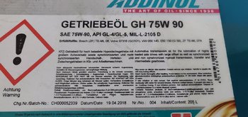

Всем доброго, есть масло аддинол, можно его залить в КПП логана 2011 года?
(Фото прилагаю)
1 час назад, Averon сказал:
(Фото прилагаю)
Можно, но учтите, что оно в 1.5-2 раза гуще рекомендованного.
2 часа назад, Averon сказал:
(Фото прилагаю)
Густовато :unknw:
75w85 получше, - не такое густое..
