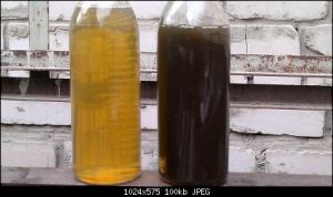

Нашёл фото замены масла на пробеге 110 000км
Спасибо за фото! :drinks:
Судя по фото - надо масло сильно раньше менять...
Думаю на 40-50 тыс км менять, не позже...
