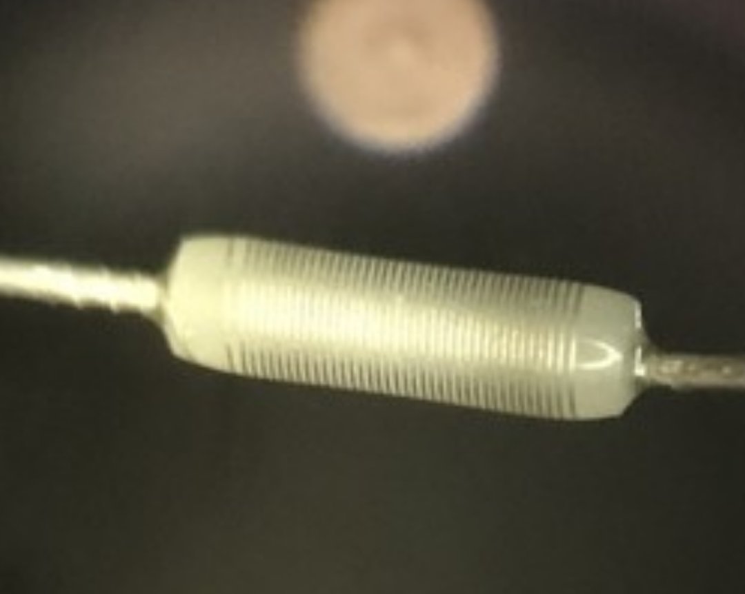

Занимательный эксперимент провел клубень, он почистил просто датчик и посмотрел с увеличением, средство можно сказать ничего не почистило в макромире. Тогда была проведена многократная, с отмачиванием, и вот после этого уже 100% результат. В общем наскоряк одним пшиком ничего не отмыть.
Очистка и  очистка с отмачиванием
