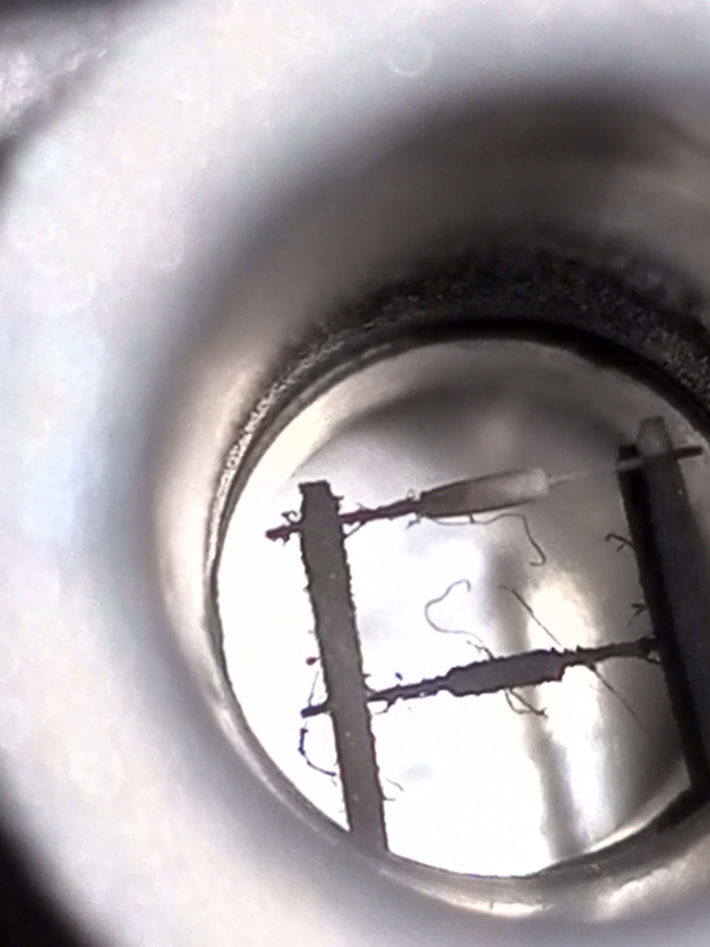

у себя чистил банально спиртом, но "чёрный бархат" он как то неохотно отмачивает без механического воздействия, поэтому помогал слегка ватной палочкой...
результат есть - пропала болтанка хх на прогреве и общие подёргивания.

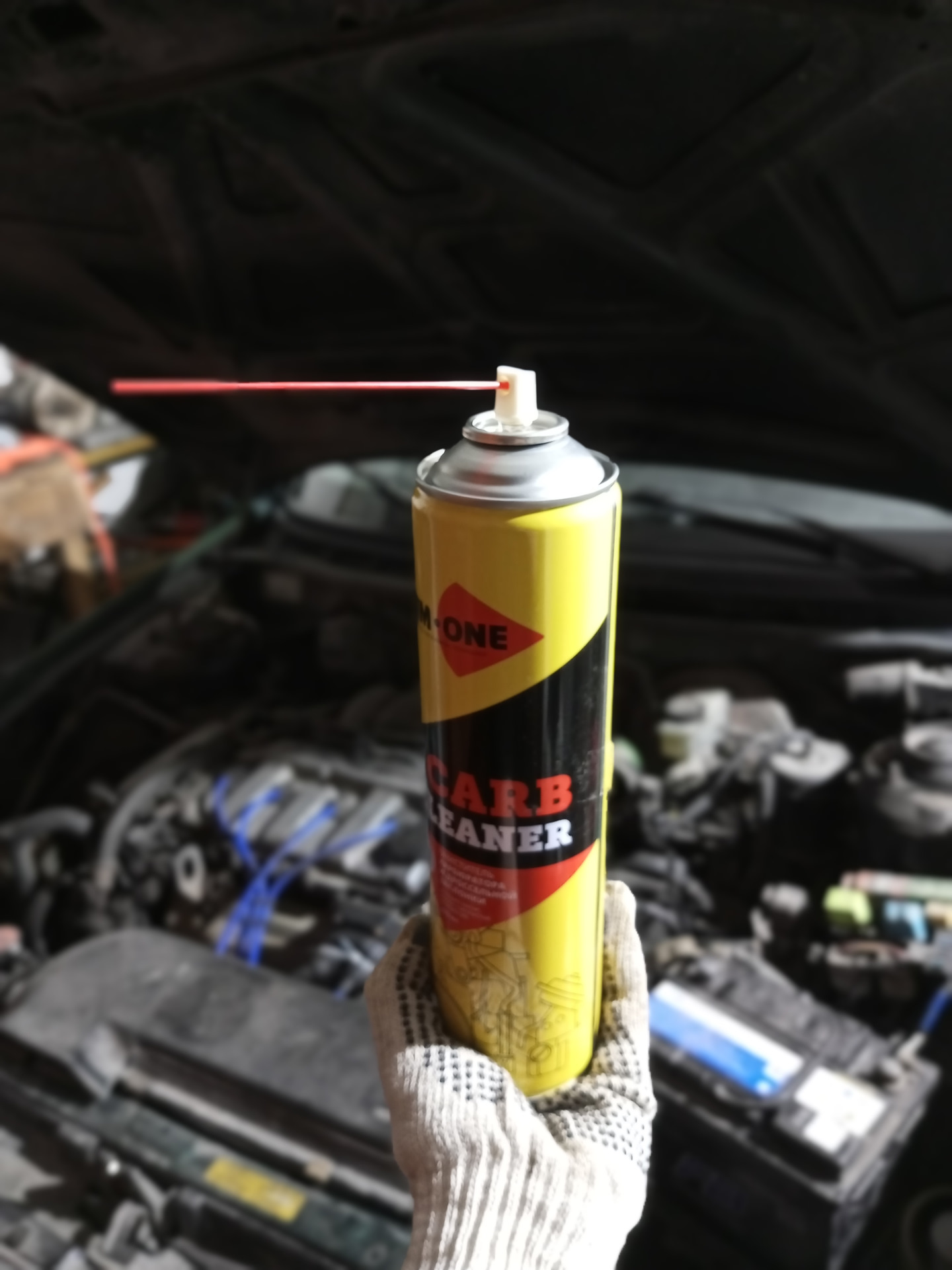

А я дмрв чищу карбклинером Odis. Да и все остальное (дроссель и камеру сгорания на заведенной машине, а так же клапаны PCV, ЕГР, вентиляции картерных газов), вообщем, рекомендую.
Плюсую.
Тоже карбом всё чищу (форсы топливные, тормоза, краску, форсунки омывайки, пятна под капотом, липкие следы от наклеек:D)
И чёт начитался, как покупают очистители ДМРВ, или тройной одеколон с ватными палочками. Читал не один день, но понемногу собирал инфы. Потом психанул, как дунул и с тех пор ХХ стали ровнее и меньше.
После
Лень победила, поэтому датчик не снимался (почистил прям не снимая с короба).
Теперь буду раз в год брызгать:good2:

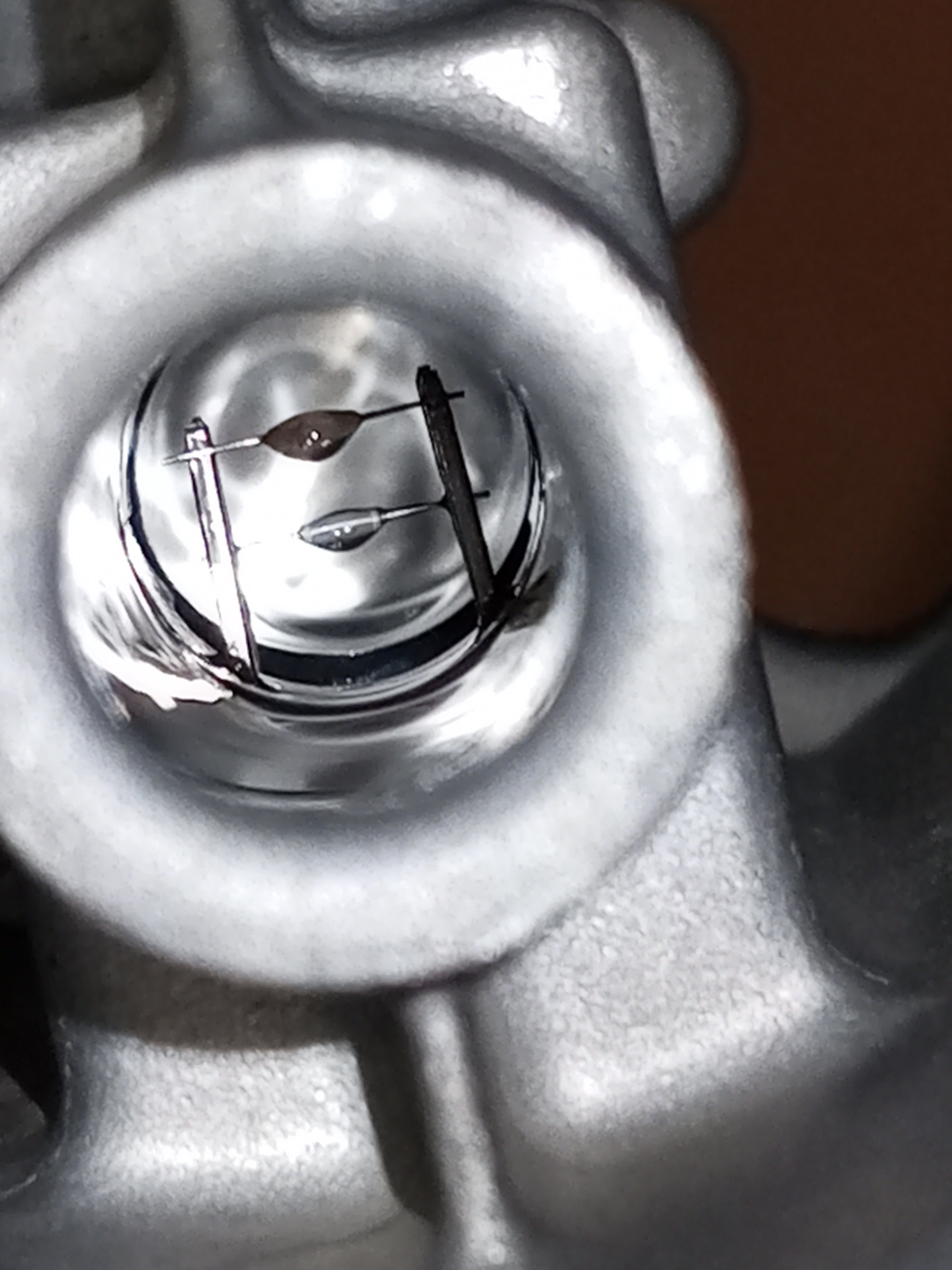

Намедни озадачился повышенной вибрацией полностью прогретого мотора на холостых, стрелка тахометра заметно подрагивала ниже "третей риски" на тахометре (Suzuki Grand Vitara J20A, пробег на момент обнаружения проблемы - 137500км). Записался на диагностику к ОД, мастер выслушав мои жалобы посоветовал помыть дроссель. Раз лезем в дроссель, решил помыть и ДМРВ. После извлечения из патрубка датчик был покрыт каким то черным налетом/сажей ,  недорогая жижа
Очиститель ДМРВ KERRY аэрозоль 210 мл KR-909-1
отлично справилась с задачей очистить и не навредить.
Датчик сиял аки новый.  Вкупе с промывкой дроссельной заслонки результат был достигнут. Обороты в норме, мотор не колбасит.
