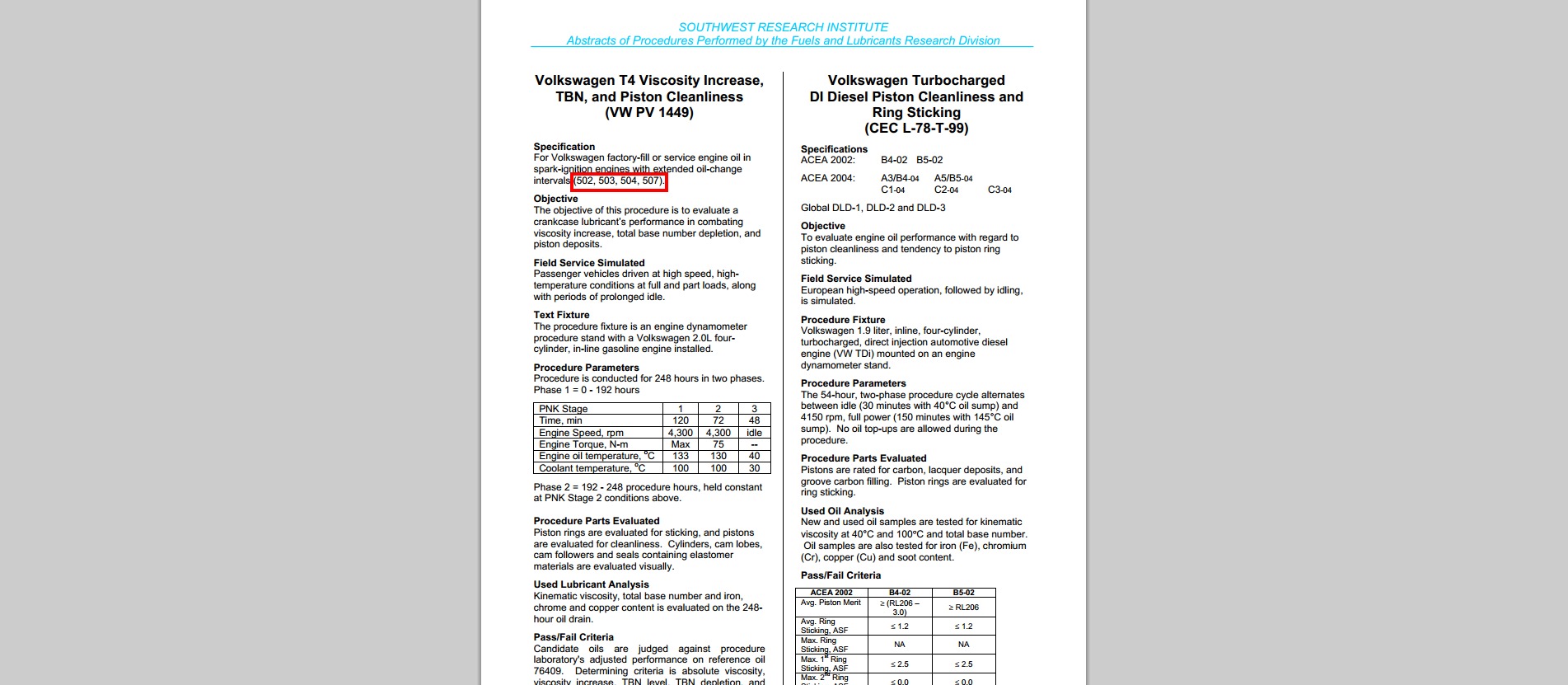

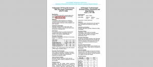

Все это конечно классно ПАО+эстеры, только почему данные масла не проходят ни VW PV 1449 (депозиты, износ, щелочное) ни Sequence IIIG (депозиты, вязкость, износ) не взирая на свое ПАО+эстеры?
А вот минералка 15W-40 API CJ-4 от нормального Ымперца спокойно проходит Sequence IIIG? Может быть дело не только в базе, но в и качестве самой базы и еще в пакете присадок??
Изменено пользователем torcon
, Sequence IIIG с чего ты решил что не проходят? Ты уверен?
VW PV 1449 - да брось ты полно масел допуска VW 504/507 именно на ПАО и они проходят именно этот тест. Вспомни Mobil1 ESP 5W-30 к примеру это ПАО с гидрокрекингом - там еще и эстеры до кучи.
