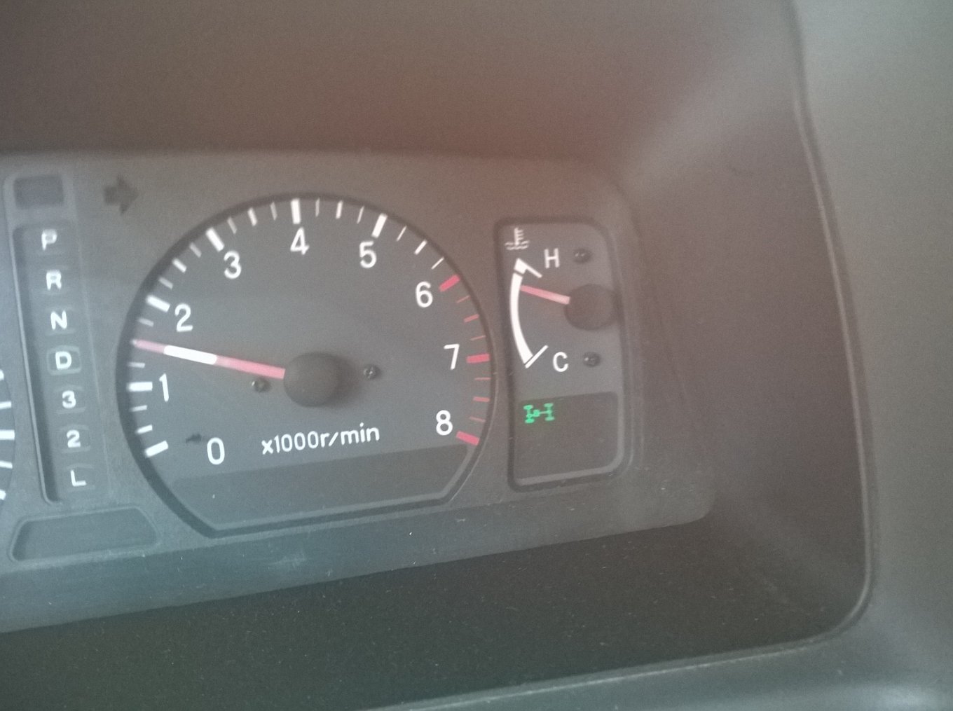

WP_20150718_001.jpg - в гору, на полном приводе, с кондёром, за бортом 45°C, почти через день в таких условиях катался

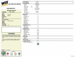

(в этом анализе можно видеть, как отработало полусинтетическое масло SN/GF-5 в вязкости 5W-20/5W-30 в пропорции 50% на 50% в моторе 6G72 с пробегом по одометру ~ 170000 миль - UOA с моей машины)
Изменено пользователем Gaffer
