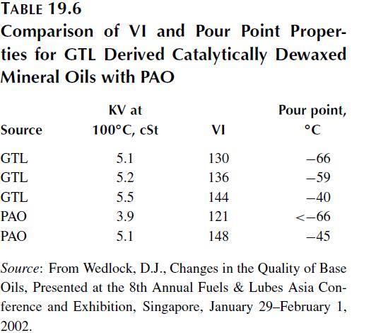

Ну, не совсем - есть и такие данные (взято из всё той же умной книжки):

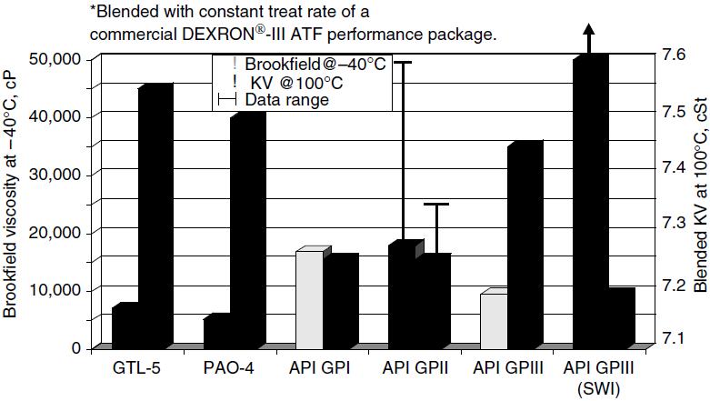

А вот сравнение MRV -40 (первый столбик) и кинемат. вязкости (второй столбик) различных баз:
Здесь хорошо видно, что при холодной прокрутке чуть хуже, чем у ПАО, GTL имеет более высокую базовую вязкость. Ни один кряк по этим совместным показателям и рядом не стоит!

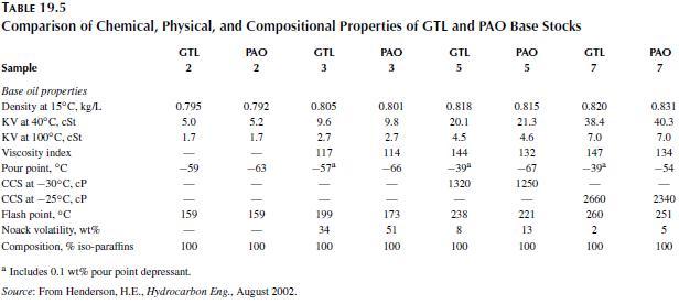

GTL чуть хуже ПАО по низкотемпературным, но лучше кряка...
Здесь 0W-30:
Здесь GTL с кропаликом PPD:
