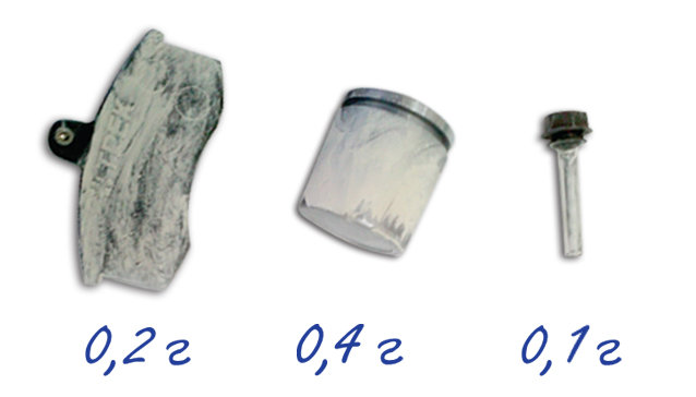

Частично здесь есть наша ошибка. Несмотря на то, что мы с самого начала писали на сайте и на упаковке, что толщина слоя должна быть очень тонкой на всех деталях, в том числе на направляющей, и даже приводили фото инструкции (этому изображению столько же лет, сколько и смазке) , мы не предполагали, что в некоторых случаях избыток смазки может привести к подклиниванию. Так же, как и опыт с воздействием загрязнений появился только в процессе длительной масштабной эксплуатации.

1 мм - это тонкий слой?
P.s. подскажите пожалуйста размеры поршня на фото из примера? А так же плотность г/см3 смазки MC-1600.
Просто для поршня суппорта моего авто диаметром 51 мм и высотой 40 мм, при нанесении 1 мм слоя смазки плотность 1,0 г/см3 (по аналогии с другими бентонитовыми смазками) по все его поверхности, в том числе на дно (хз зачем), требуется покрыть 82 см2 площади и израсходовать примерно 8 грамм смазки, что значительно (в 20 раз) отличается от рекомендуемых 0,4 грамм.
Vсмазки = Sпов. поршня*m сл.(толщина слоя) = (2*П*r*h + П*r^2 )*0,1= (2*3.14*2.55*40 + 3.14*3.14^2)*0,1 = 82,42*0,1 = 8,2 см3 ( к слову пакетики к ремкомплектам тормозов имеют массу 5 грамм на 2 суппорта = 4 направляющих)
Буду рад если вы мне укажите на ошибку в моих расчетах.
В противном случае ваша рекомендация на упаковке ни как не коррелирует с тем что вы показываете.

Здравствуйте.
У вас есть возможность показать дату выпуска? Налицо на наклейке наша ошибка. Конечно, 1 мм - это избыточно.
Скорее всего речь идет о временной тубе 50г  ( от 2014 года).
С 2015 года мы на всех упаковках (тубах, стик-пакетах) пишем  рекомендацию про толщину слоя 0,1 мм.
В соответствии с этой мерой с 2015 года все остатки временных туб 50г комплектовались наклейкой.
Как ошибка пробралась на этикетку, сейчас сложно сказать. Но это урок.:give_rose: Спасибо Вам за него.
Вот , к примеру, образец тубы 2015 года, где все написано корректно ~0, 1 мм

1 минуту назад, F_M_J сказал:
Фото из блога Доцента.
понятно. Конечно, это неправильно наносить смазку таким толстым слоем. Мы об этом уже писали не раз.
Уверены, Максиму хватило навыка и практики использовать смазку корректно.
Кстати, на сколько я знаю, сам Максим использует МС-1600 в колодках регулярно.
2 часа назад, ВМПАВТО сказал:
Фото еще с "батла".
Использует в качестве противоскрипа и антипригарной, по её прямому назначению.
