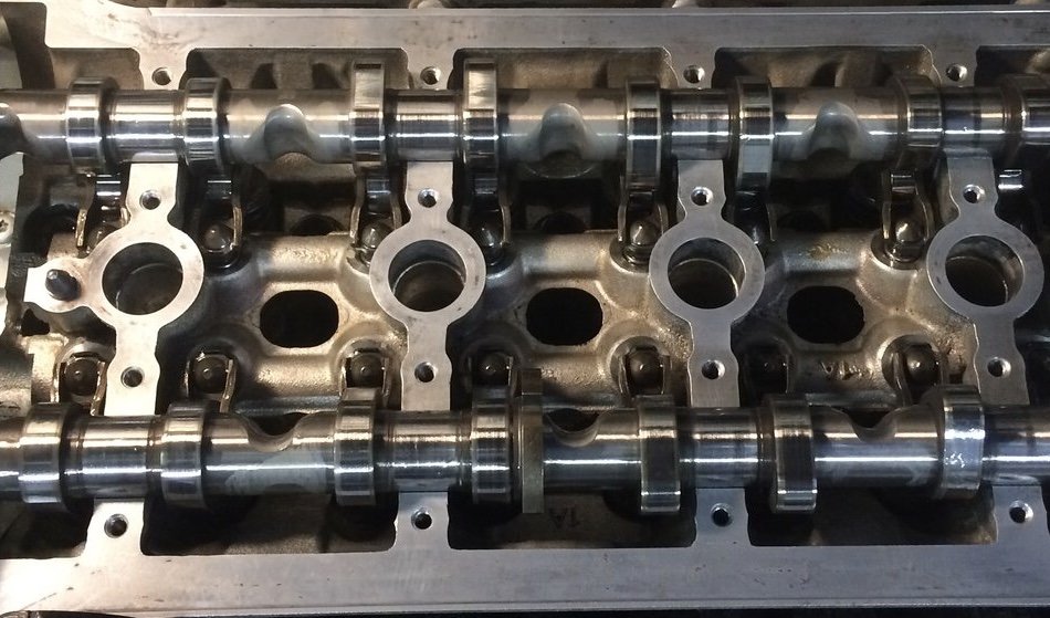

Вот на этом масле обнаружил износ на кулочке распредвала. На фото не много видно. Хз что теперь делать. Может конечно и не масло виной этому. Октавия 1.4 150 сил пробег 75000. С новья лью это масло
2 минуты назад, andrey1989 сказал:
Когда мотор 0.5, а с него взято 125, и не такие чудеса могут твориться.
Зато у вас шкода.
2 часа назад, andrey1989 сказал:
Почему Вы уверены, что это износ? И если износ, то сверхнормативный? Вот, к примеру кулачки моих распредвалов. Инструментальный замер показал отсутствие износа. Тактильно - повреждения тоже отсутствуют. А визуально некоторые кулачки и шейки будто с задирами.
СИНТЭКС честно хз. Всегда блестели кулочки на всех машинах а тут такое увидел и расстроился. Думаю было масляное голодание. Вот теперь думаю что делать перейти ли на другое масло или уже нет смысла. Внешне как будто цементирование уже разрушено. Поправьте если ошибаюсь
7 минут назад, andrey1989 сказал:
Судя по описанию выше у Вас мотор CZDA. На нём это практически исключено. А уж на данном масле тем более (при любых погодных условиях, хоть в мороз минус 35, хоть в жару +45). Если и имеет место износ, то явно не по причине масла. Если только присутствует дефект в системе смазки.
11 минут назад, andrey1989 сказал:
Я как раз и привёл пример со своим фото, чтобы показать, что осуществлять дефектовка только визуальным способом не корректно. Нужно снимать распредвал и давать на оценку специалисту.
СИНТЭКС , как я понял на твоем фото визуально виден износ, но замеры говорят, что все в норме, так?
madis да, всё верно! причём на ощупь и кулачки и шейки абсолютно гладкие, нет ни малейших признаков потёртости или царапин.
скорее всего на фото выше тоже самое, не смог пройти мимо так как сам обладатель CZDA и масло  это же прикупил по скидке хорошей, а тут такое...
21.04.2020 в 13:00, СИНТЭКС сказал:
Сейчас опять нос засунул в горловину и не даёт мне покоя эта хрень. Отчётливо вижу как содран блестящий слой с кулочка причём соседний также. Но в тоже время думаю если пальцем трогать то наверно не нащупаешь износа. Хрень какая то.
