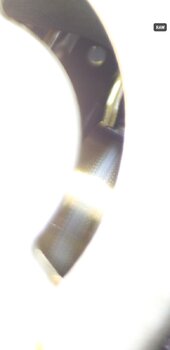

Вот на этом масле обнаружил износ на кулочке распредвала. На фото не много видно. Хз что теперь делать. Может конечно и не масло виной этому. Октавия 1.4 150 сил пробег 75000. С новья лью это масло
А у меня совсем по другому выглядит, Кодиак CZDA, 45т, весь пробег на SHU ECT 0w30, замена каждые 7.5т
Изменено пользователем Koss_z
