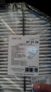

Воздушник, качество нормальное, бумага немецкая, делает Россия, ИП.
AF0170 - 214р.
Сайт производителя http://sibtekfilters.ru/

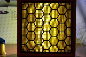

Очередной фильтр на инжекторный ВАЗ. Взял специально после нового завоза, чтобы сравнить разные партии. Почему-то изменился цвет бумаги, теперь она лимонного цвета. Но на ощупь материал такой же, и он плотнее, чем в GoodWill AG911. Гофр насчитал 66 штук, что показывает тенденцию на их уменьшения (79-71-66). Сделан ровнее, чем фильтр AF 01.77 для Nissan.
Плюсы:
1) Цена -  123р в EMEX
2) Указано, что используется бумага Hollingsworth & Vose GmbH. Но вот изменения цвета бумаги наводит на мысли, что может быть она уже другая.
3) Наличие пластиковой рамки.
4) Мягкий уплотнитель.
5) Качество исполнения, все проклеено, никакого криминала.
Минусы:
1) Упаковка, опять целлофановый пакет, но в этот раз целее доехал.
2) Опять меньше гофр, чем в первых фильтрах (сообщения #92 и #125). 66 против 79 и 71 соответственно.

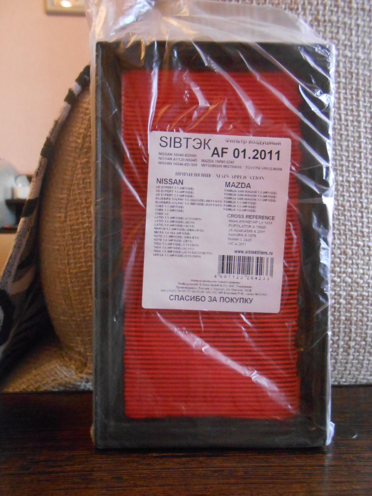

Приобрел для себя и друзей "SIBТЭК АF 01.2011" за 92 руб....! В зиму поставлю
Уплотнитель мягкий (кажется слишком), бумага плотная, красная (указано, что hollingsworth & vose Германия) , на просвет равномерная, 75 ребра (у аналога Невского было 82)
Произведено:Россия Курган, ИП Боровик Р.Ф.
