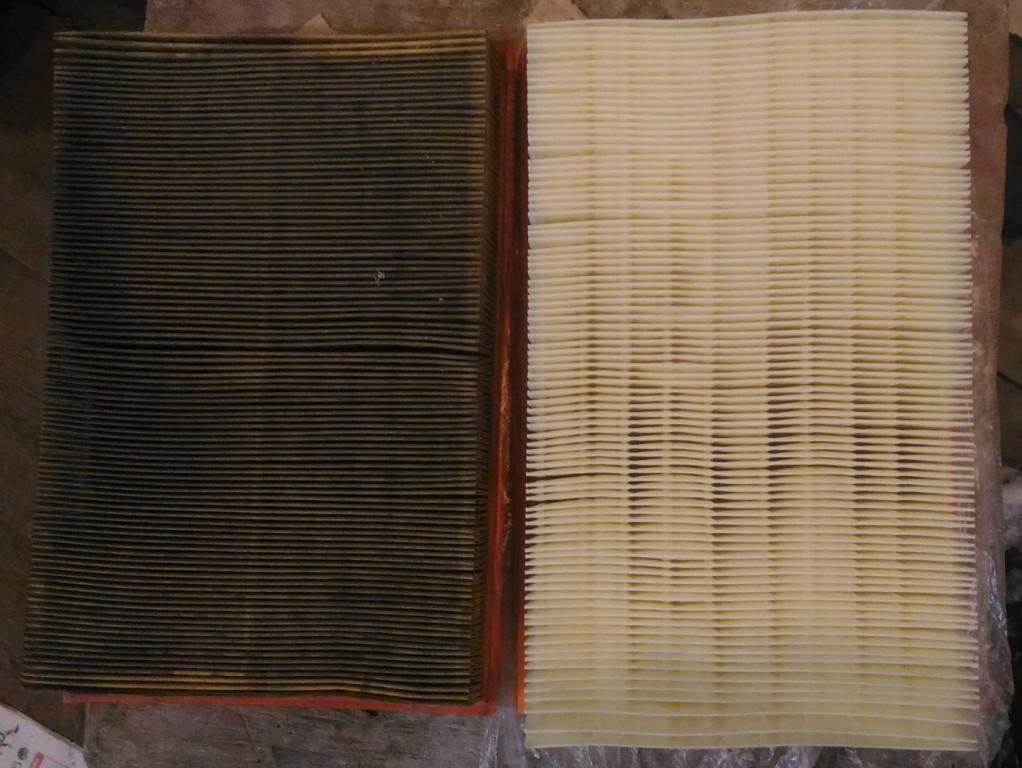

Сегодня поставил себе на Pathfinder 2.5dCi 190 л.с. воздушный фильтр Sibтэк AF 0159. Цена вопроса на Exist 254 руб, доставка 2-3 дня. Стоял  MANN C28145, цена на Exist - 718 руб. Оригинальный фильтр Nissan - 560 руб.

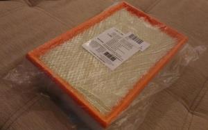

Вот так выглядит обновка
Пришел традиционно в пакете, пакет целый, фильтр не мятый.

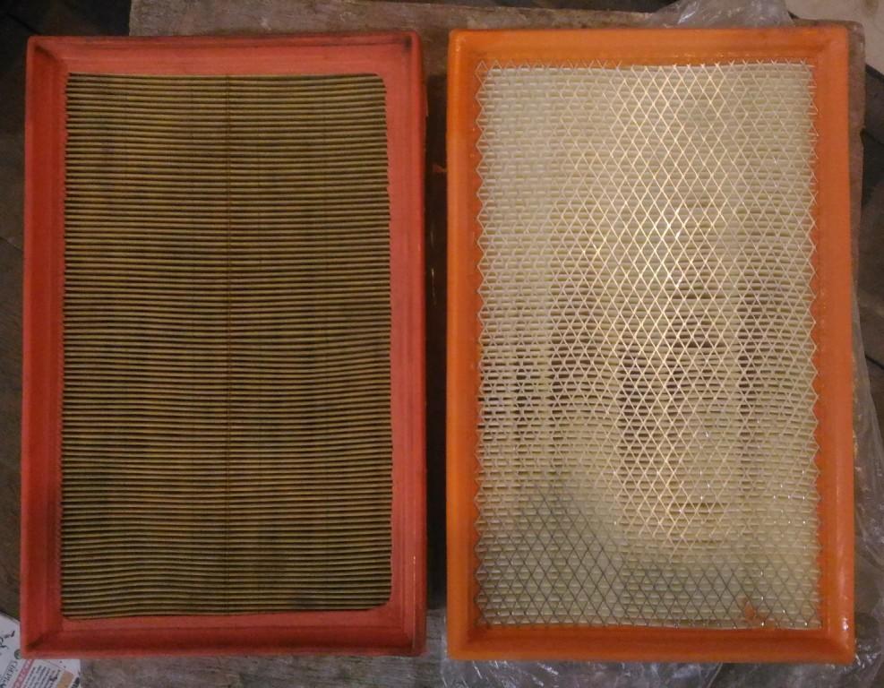

Вот такой имеется косячок

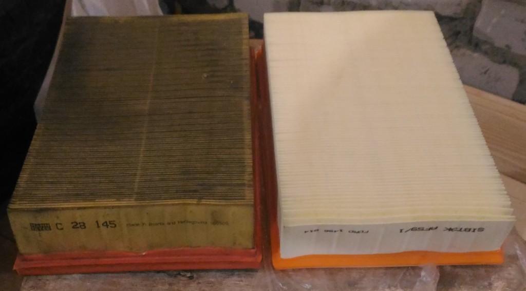

А вот так это выглядит в сравнении с MANN (слева MANN, справа Sibтэк)
У MANN бумага более ворсистая и темная, сделан он более аккуратно, фильтрующая поверхность насчитывает 99 рёбер.
Sibтэк по количеству рёбер проигрывает на 13% (86 рёбер). На место Sibтэк встал без вопросов.
Цена Sibтэк позволяет менять фильтр в 2-3 раза чаще, что, на мой взгляд, компенсирует меньшую на 13% площадь фильтрации.
Таким образом получается очень привлекательная альтернатива брендовым фильтрам и поддержка отечественного производителя.
Буду наблюдать как он поведет себя в процессе эксплуатации.
@Den77, такое ощущение (по фото) что Сибтек чуток длиннее. Или обман зрения?
Сибтек "пушистее" так сказать :rolleyes:. Из за этого визуально кажется длиннее если смотреть со стороны обращенной вниз в рабочем состоянии. По рамке длина может быть на пару миллиметров больше.

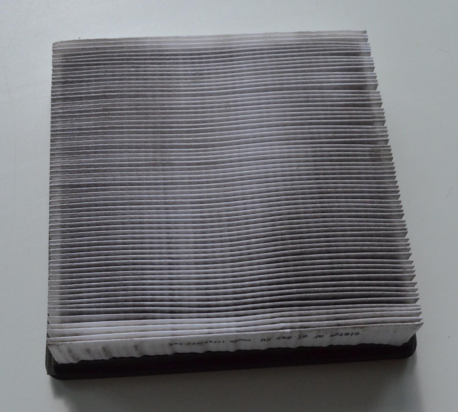

Хочу оставить отзыв о фильтре SibТэк AF 01852 PU (для Honda Capa, HR-V, Logo, CR-V и CIVIC.)
На вид фильтр не плохой, количество складок достаточно большое.
Но в один прекрасный момент, когда осматривал фильтр и воздуховоды заметил пыль на входной части воздуховода (после фильтра) и следы пыли с одного из углов уплотнения фильтра - в общем по размеру резинка несколько меньше необходимого, и соответственно прилегает он не герметично.
Фильтр сразу же забраковал и поменял на Blueprint.
Ранее использовал фильтр ALCO - впуск всегда был чистый, можно было языком лизать.
Позже отпишу производителям, посмотрим что ответят.
