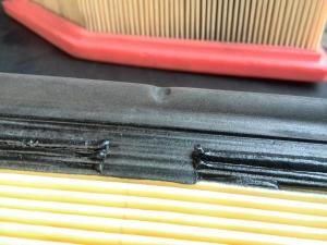

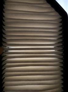

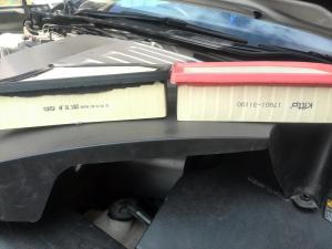

Пришел долгожданный Сибтэк. Заказывал в Emex. По случаю сравню его с китайским некачественным (как тут говорят) Kitto.
1. Внешне фильтр Сибтэк выполнен небрежно, а именно уплотнительная резинка отлита неровно с захватом рабочей поверности. "Китаец" такого не имеет.
2. Сама уплотнительная резина грубее и порестей, неприятная на ощупь. У Китто мягче.
3. Жесткость на обратной стороне Сибтэка от края до края и даже выпирает, что затрудняет установку, получаются загибы. Китто и это предусмотрел. Крайние складки не приклеены, фильтр ложится в коробку очень хорошо в отличии от Сибтэка.
4. Количество складок не считал, но на взгляд столько же, и бумага если не такая же, то близка к этому....хотя покажет время, Китто стал серым за 4-5 т.км
5. И самое неприятное, на Сибтэке имелся заводской брак в виде вмятины на уплотнительной резинке (это не издержки транспортировки, думаю фото передаст реальность)
Изменено пользователем Николай Бондарь

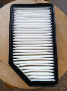

Поменял на Рио фильтр с Fortech FA079 на Сибтэк AF 0186.
В Сибтэке количество складок 26, уложены немного неровно. Материал плотный, ворсистый, на солнце просвечивает средне. Качество литья высокое, облоя нет, по периметру мягкий резиновый уплотнитель. Фильтр оставил хорошее впечатление, ничуть не хуже Фортека.

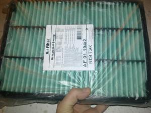

в продаже появился Сибтек на прадо 150 , в итоге заказал себе , просто интересно сравнить с тем ,что у меня есть в наличии ....как получу выложу миниотчёт. (цена 272р)
Изменено пользователем наиль
вот он сибтек на прадо 2,7-3,0 , очень всё достойно,и цвет зелёный как у оригинального ,складок 30 шт.,резинка вокруг пластика очень мягкая!
А по размерам как он? Соответствует ли оригинальной продукции? Как встаёт в корпус фильтра?
не пробывал ,у меня щас фильтрон стоит уже 1000км (он плотно вошёл вытаскивать просто так не охота) , в след раз попробую скажу, а так очень хороший прям.
