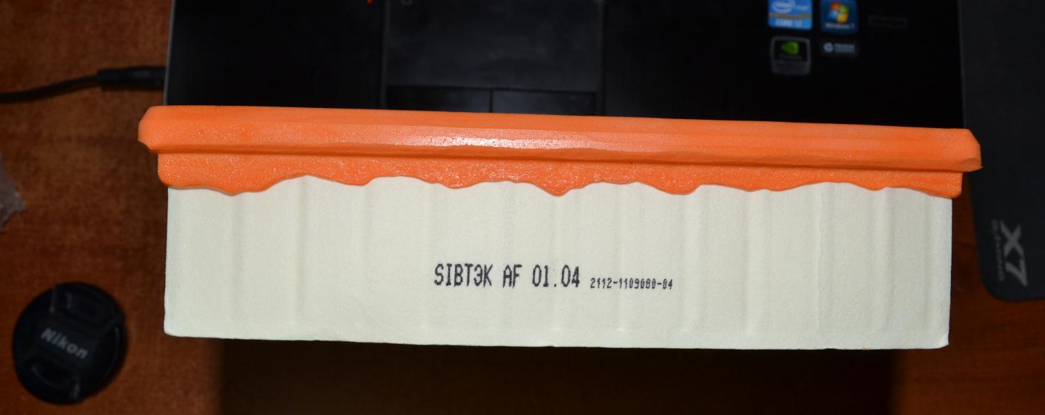

SibТэк AF 01.04 (артикул AF0104)
Упакован в целлофановый пакет, причем достаточно тонкий, маленькие дырочки есть. Из-за такой упаковки уголки замяты, как и несколько гофр. По весу легче, чем MANN C22117 (хотя утверждать сильно не буду, но по ощущениям так). Имеется пластиковая рамка. Сами гофры уложены не совсем ровно, но ничего криминального. Уплотнитель мягкий.
Плюсы:
1) Цена - 156р в EMEX (на момент написания 160р).
2) Указано, что используется бумага Hollingsworth & Vose GmbH. Поверим этому, ибо на ощупь она на уровне.
3) Наличие пластиковой рамки.
4) Мягкий уплотнитель.
5) Качество исполнения, все проклеено, никакого криминала.
Минусы:
1) Упаковка - огромный минус данного продукта. Причем не столько проблема герметичности, сколько целостности самих гофр. Пусть цена поднимется на 20р, но будет упакован хотя бы в картон, как MANN.
2) Немного неровные гофры, хотя это придирка. У MANN такого не помню, но возможно и там так, под рукой нет фильтра.
3) 71 гофра, что меньше, чем в сообщении 92, там 79 было. Нестабильность производства, либо начали экономить.
Хотелось бы, чтобы в будущем устранили данные минусы, ведь не так много нужно сделать для их решения. За свою цену хороший вариант.

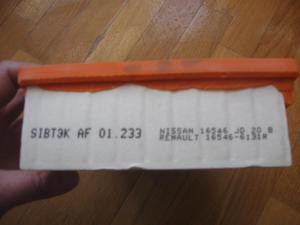

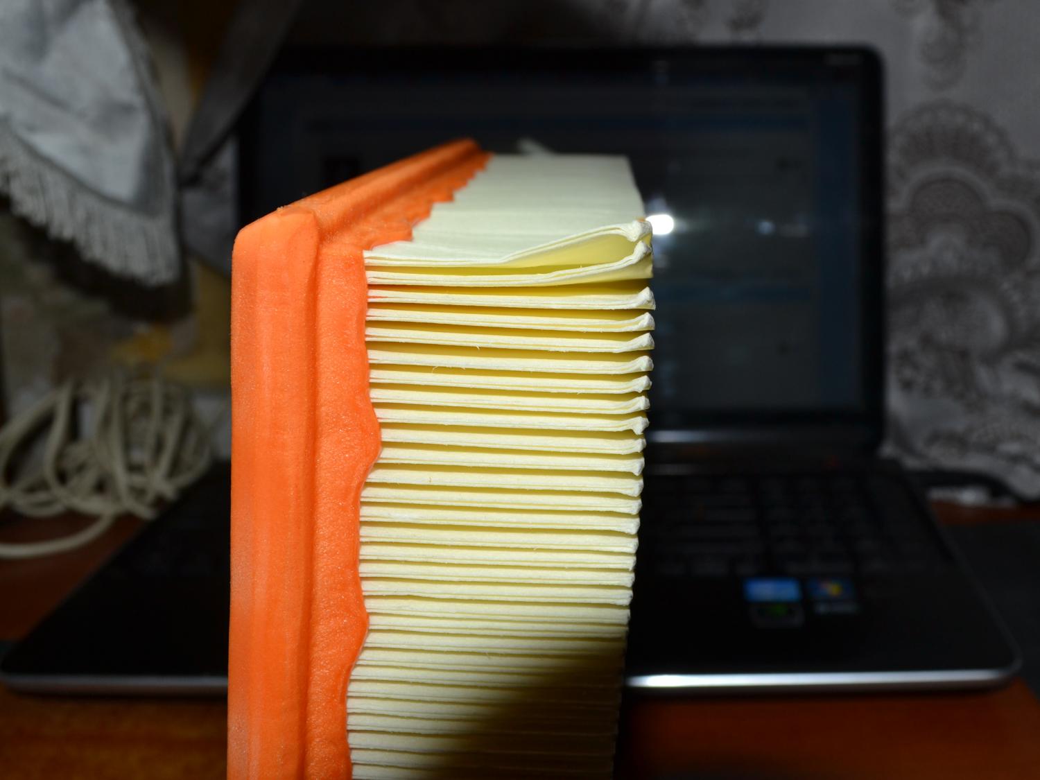

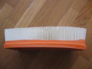

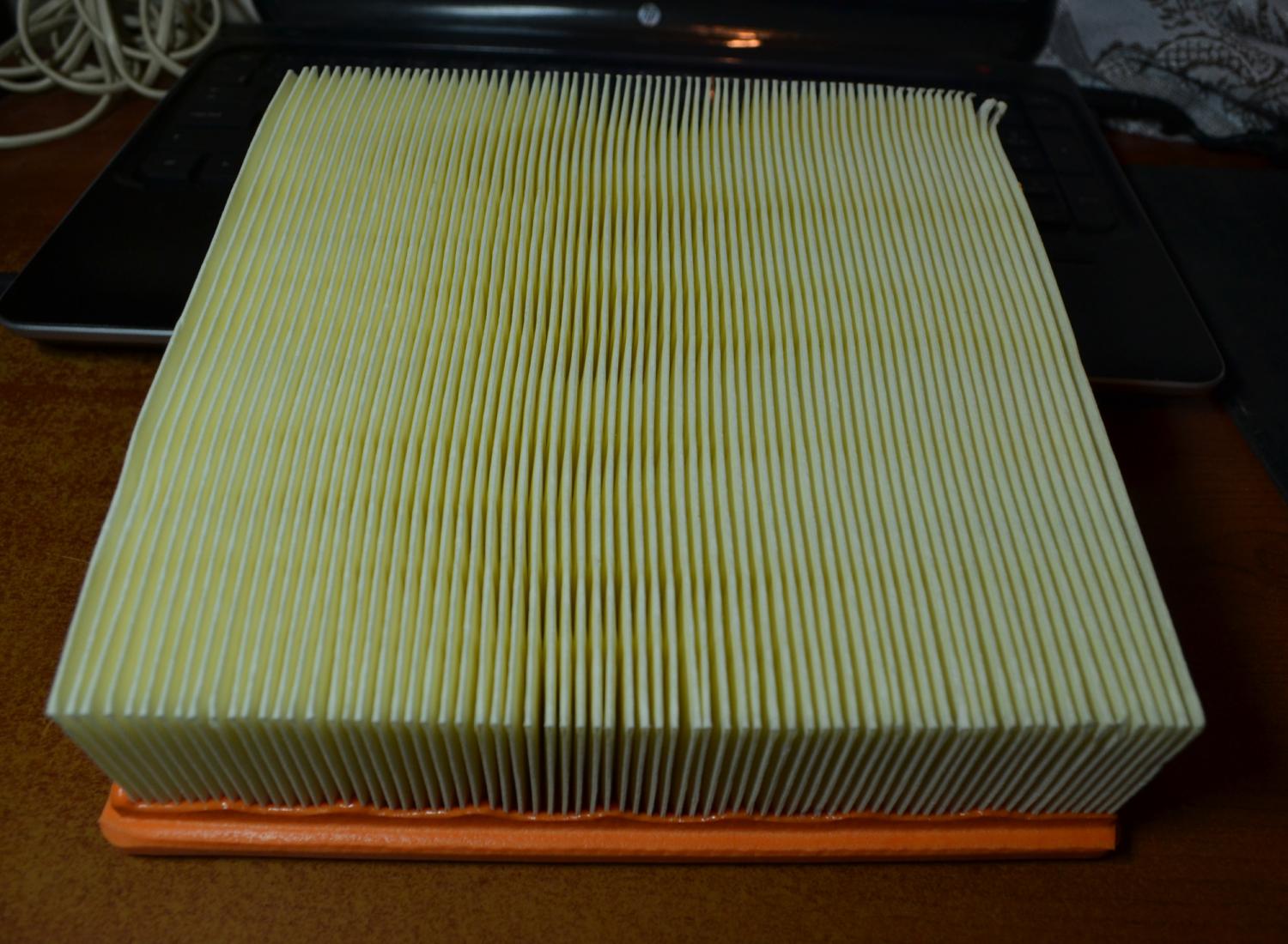

Получил из Emex воздушный фильтр SibТэк AF01233(ОЕМ 16546JD20А(B) стоимостью 141руб. Оригинал стоит в районе 400руб. Fortech FA-039 очень хороший заменитель, что подтверждено лабанализами, стоит 203руб. Данный воздушный фильтр устанавливается в X-Тэйл Т31(32), Кашкай и ещё некоторые Nissan.
Упаковка спартанская, абсолютно ничего лишнего. Ладно хоть в пакетике.
Без пакетика выглядит так. Непонятны очётливо видимые вмятины на ламелях, которые явно заводского происхождения.
OEM номер отпечатан принтером:
Так выглядит обратная сторона. И опять технологическая вмятина вдоль всего фильтра.
Вид сбоку:
Количество ламелей - 81. У оригинала порядка 95. Материал фильтрующего элемента у SibТэк потоньше. Каркас силиконовый и гораздо мягче, чем у оригинала и чем, скажем, у GoodWill AG563, Fortech FA-039, Mann C-2433-2,  которые я использовал ранее. Однако в кассету для установки фильтр входит отлично. Т.е. геометрические размеры при производстве соблюдены верно, что очень радует.

Мне тут в голову пришло, глядя на вмятины. А ведь они(вмятины) не дадут ламелям соприкасаться между собой в процессе эксплуатации. Т.е. между ними всегда будет одинаковое расстояние, что в принципе есть хорошо. Может это ноу-хау какое? :pardon:
