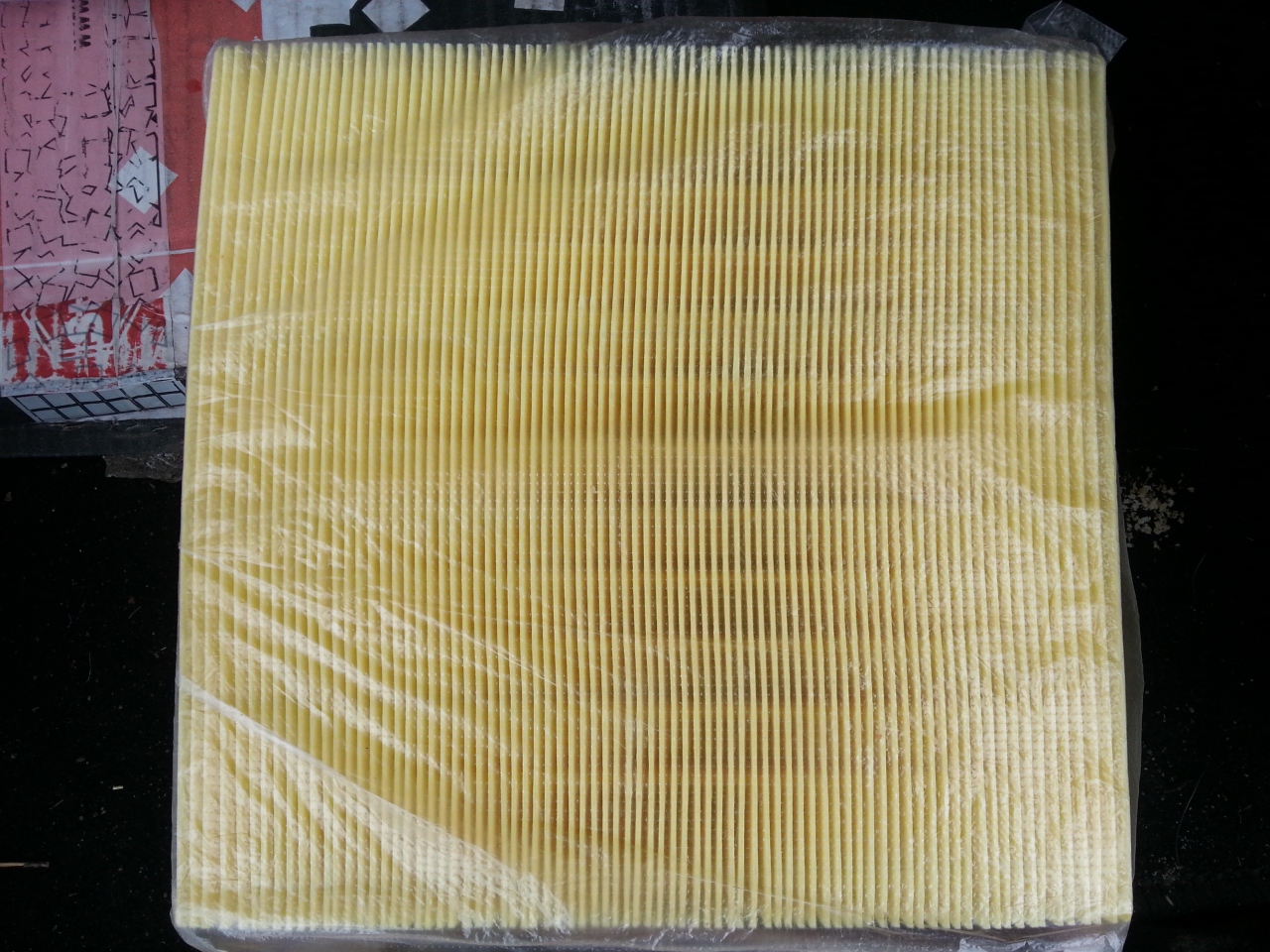

Получил. Бумага не тонковата? Сравнить не с чем. Количество гофр не считал. Но, если сравнивать с тем что "оригинал", что в предыдущем сообщении, то на этом даже визуально видно или гофр меньше, либо они тоньше.
К сожалению сравнить с оригиналом не получится, будет производится замена на сервисной станции официального дилера.
UPD. Пересчитал по фото, у Сибтэк - 79 гофр, у оригинала (по видео) - 65! Беру свои слова обратно, замечательный фильтр! Так держать, молодцы!

По виду фильтр хорош, есть решетка для жесткости. Все же закажу тоже. Механикус если не сложно напиши пожалуйста как стал по размеру и ощущения от работы двигателя.

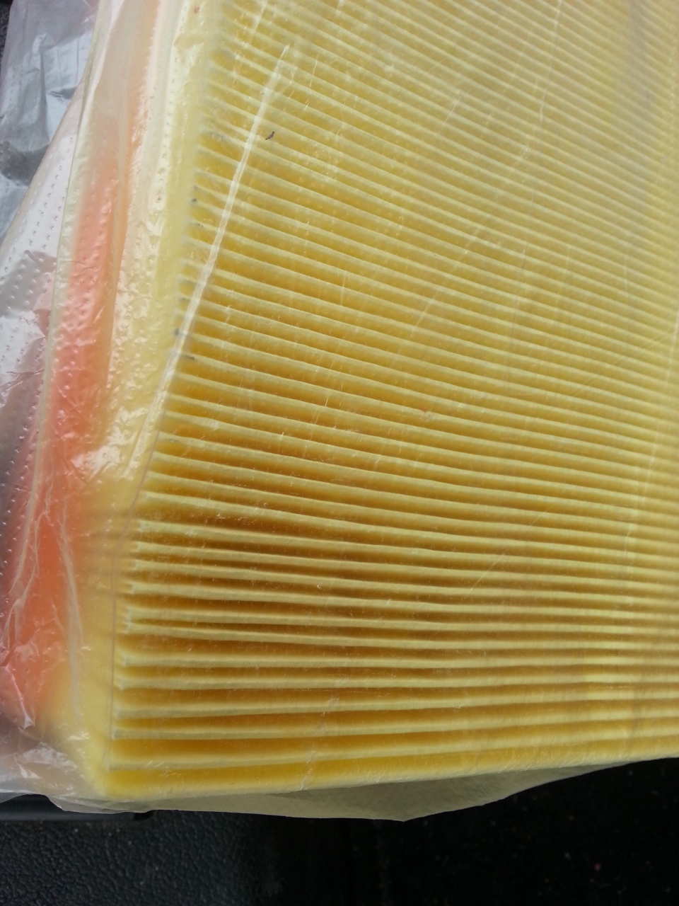

Объясняется вроде как плотным соприкосновением гофр и что между ними прокачиваемый воздух будет наоборот испытывать большие задержки. Но все это из разряда недоказанных теоретических рассуждений. Рассматривая данный фильтр, вполне очевидно, что воздуху намного легче просочиться в щель 0,1 мм между гофрами, чем преодолевать сопротивление бумаги с порами 5-25 мкм.
Кстати, на последней фотке фильтра видно, что по боками у гофр спрофилированы специальные выступы (желобки), которые не дает им до конца сомкнуться между собой плотно. Хорошо видно это на просвет, если интересно то могу сфотографировать.

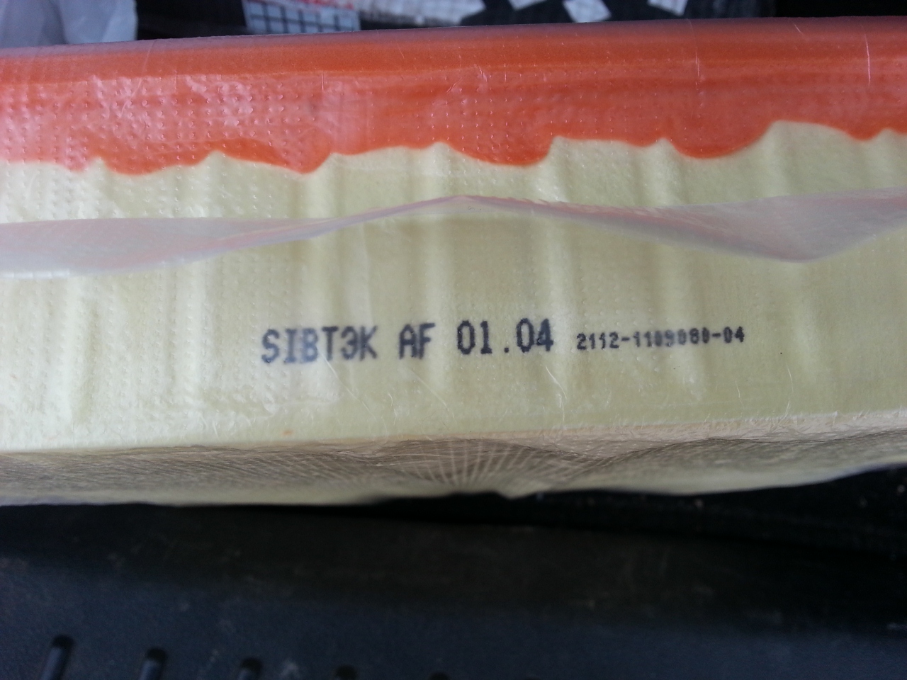

Получил сегодня фильтр AF01126. До этого стоял такой же. Чисто субъективно бумага стала чуть-чуть тоньше. Кризис? Может и ошибаюсь. В остальном точь в точь, как и до этого. Предыдущий отбегал около 30т.км. (каюсь :) ) без нареканий.
