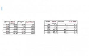

Вывод по этим логам все равно напрашивается один: больше угол, больше воздуха - больше мощность, чем больше воздуха на макс угле тем лучше.
только причинно-следственная связь с присадкой по этим логам не отследить.
можно ехать в очень плавный минимальный по градусу уклон и картинка будет примерно такая же или "лучше"/"красивее". Ну или другие перечисленные ранее вводные другие.

Выше написано, снимаем логи до присадки, потом добавляем присадку на этом же баке, лучше чуть в канистру налить этого же бенза и чуть сверху плеснуть!
Снимаются тапка в пол - на 3-4 передаче с места или ролом без разницы до верха оборотов!  Если у акпп есть ручной режим переключаем на ручной и выставляем передачу!
Вот с логов делали на ауди -4,2 литра так же делали сводную табличку ребята, в виде примера так же подбирали обороты как ты! П.с, это еще на старом Сат-е .....
Интересуют - углы, особенно на верху, загрузка мотора лучше по мафу или еще лучше rev, откаты по детонации!

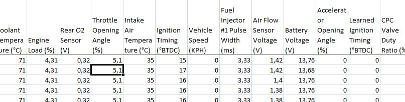

Логи нам простым смертным нужно выкладывать  не в *.csv формате, а преобразовывать в читабельный формат (таблицу Эксель).
В csv формате смотреть вообще невозможно.
Выкладывай в таком виде

@KisseL, @Zamok,  в EXCEL логи смотреть смысла нет, некрасиво и неудобно, гораздо приятнее в EcuEdit, покажет вам и в режиме таблицы и в режиме графиков, и комбинировать графики можно и т.д.. С офф.сайта доступна триальная версия, а "нормальную" версию можно достать с известного "заблокированного" на территории всея-руси трекера.
Изменено пользователем lunohod
Что значит не удобно. Шапку табл закрепил, что бы она была всегда на странице и сиди смотри.
