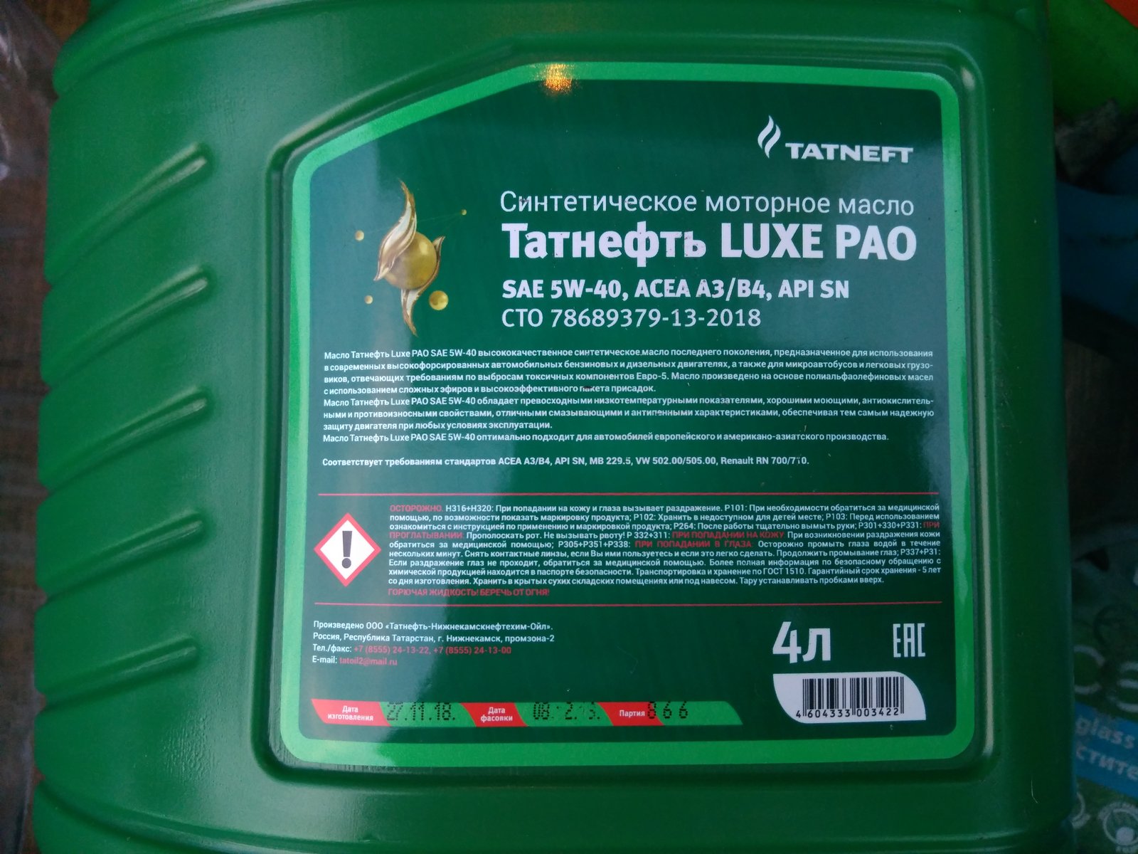

Закупился новым ПАО, на следующей неделе замена. Допуски мерса, фольца и рено на канистре есть.
35 минут назад, Sallaxer сказал:
там не допуски, там соответствия... Мерсовский допуск планируют получить в 2019 году
Изменено пользователем a-ha
10 минут назад, a-ha сказал:
Пардонте, не обратил внимания. Я вообще считаю, что Татнефть все же для моторов из 90х. Т.е. для древних япов/немцев, отечественных авто, грузовиков и некоторых бюджетных авто, типа Логанов, Рио и т.п.
12 минут назад, Sallaxer сказал:
Татнефть Люкс 0(5)в-30 - вполне пригодная и для современных моторов, на таком же пакете под вполне еще современную/актуальную спецификацию API SN сделаны:
Лукойл Дженезис Глайдтек 5в30, оем-масло Тойота 5в30 (жесте-банка), Petronas Syntium 7000 0W-20, Eni i-Sint 0W-20, X-oil Energy FE 0W-20
1 час назад, Sallaxer сказал:
так оно и есть, пока современные оф допуски не получат будут внизу турнирной таблицы...
4 минуты назад, madis сказал:
а как только получат, так сразу рванут вверх и самое "страшное" - по цене!
Но мы же тут не только для допусков и спецификаций тусим. Мы же еще и "моск" включаем и делаем выводы. Кому-то шашечки, а кому-то ехать.
