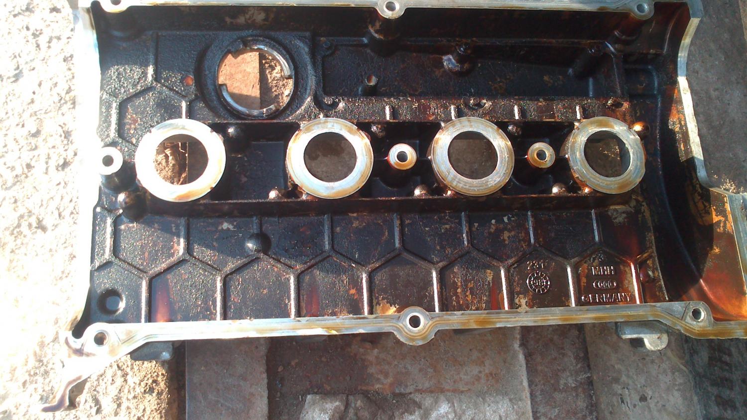

Да мне по большому счёту всё равно, если честно. На Ультра Оптима начался отмываться нагар (который возник после экспериментов с Татнефть Прогресс старого замеса, и интервала на смеси минералок и полусинтетики) и чутка уменьшился жор.
Поэтому и подумал, может 2-ая группа минералки такие благотворные дела творит. Ну если нет её там - да и пофиг, нет и нет :D Всяко за такую цену оно мне нравится :popcorm:

Клапанные крышки 20 клапанных VAGов любят нагаром засираться - особенность конструкции такая видимо. При этом остальные головка, картер, стенки могут быть вполне чистые.
Клапанная крышка была грязная, после интервалов по 10 тыс км на Тотал 5в40 (на фото)
Старая Татнефть ПАО + эстеры - начала отмывать по чуть чуть клапанную крышку, А на Прогресс (ПАО+минералка) - в тех местах где было отмыто начал снова появляться нагар, только и всего. Я думаю это только в моём движке так. Если движок не имеет мест подверженных отложению нагара - должно быть нормально.
Ультра Оптима снова начала отмывать.
