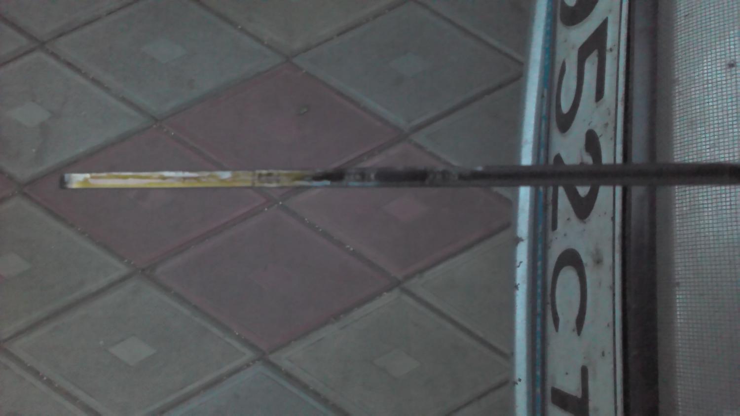

а это у меня при пробеге 5500. по щупу-залил максимум, максимум и держится. к сожалению, на фото не видно. за 61ккм на разных маслах это масло ест меньше всего. точнее совсем не ест. 504й допуск и то хавало
upd. татнефть ультра оптима смесь 2 литра 5-30 и литр 5-40
Изменено пользователем promilleweg
еще про стиль езды в этом сезоне не упомянул)может авто "бережеш")
Город-трасса 80-20. Без сильных пробок, но много коротких поездок. И рад бы снова на анализ его, но пока сложновато.
Ну оно у тебя не жрется наверно из-за высокой вязкости. Даже с учетом 1л 5в30 (там около 12сст у татнефти) у тебя там скорее всего до сих пор сороковка, тк у 5в40 вязкость 15сст. У 504 допуска скорее всего 11.5-12сст.
Изменено пользователем prv21
Думаю в этом миксе вязкость свежего была порядка 13сст. Не знаю, насколько эта разница в 1сст принципиальная. В один из следующих разОв залью чистую 30ку
