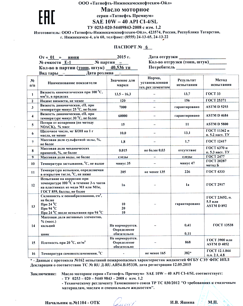

Вот паспорт на Премиум 10w40. Подбираю масло для тягача MAN двигатель CR. Я так понимаю это новый кряк?
Изменено пользователем 3etc
Щелочное конское просто,новый чемпион (если правду указали)
Застывание -47 намёк на синтетичность (если правда)
Паспорт куцый конечно.масло оцень специфичное.для тяжёлых старых дизелей. Работающих на херовом топливе где нибудь на севере или дальнем востоке.высокое щелочное число высокая зола намекаюь. Ну а то что минус 47 этот как Бы пао.кряком не пахнет
Дело в том,что на старых канистрах было написано ПАО,а еа новых написано гидрокрекинг
Вчера вернулся из Уфы, когда ехал туда купил 6 канистр Премиума 10W40 (5л по 750р.) проезжая Татарстан. Масло оставил в полуприцепе, температура ночью была -17*. Утром начал болтать канистры, а оно как вода. Подозреваю, что ПАО там есть. Может быть они воспользовались, только лишь модным словом на канистре "гидрокрекинг VHVI" ?
-17 разве это температура, любой кряк будет плескаться.
Тогда сегодня буду морозить в морозилке -), -28* хватит понять?
Да нету в нем ПАО, ему там просто неоткуда взяться.
Танековский гидрокряк, и полный анализ никаких сверхъестественных свойств не покажет. Как обычно, базовый пакет присадок+ может чего-то своего чуть-чуть подмешают...
Помню Лукойл п/с 10W40 при такой температуре густел. Если в Премиуме нет ПАО, остаётся пологать, что произвели качественную депарафинизацию.
возможно базовое масло хорошее? как вариант.
зольность 1,7, кальций 4100, застывание -47...
В татнефти опять присадки лопатами закидывали....
Масло для камаза старого...
Изменено пользователем prv21
А для современного дизеля CR не подойдёт?
Для современных дизелей рекомендуемая зольность около 1.
С другой стороны, если масло дизель не потребляет, то без разницы. А какой стандарт масла рекомендован в твой дизель?
Кстати если учесть что кальция 4100 и это полусинтетика, то серы там наверно тоже вагон...Те в бензинках это мало довольно быстро окисляслятся будет в теории.
 MAN M3277, MAN M3477. До этого лил Эксклюзив 5W40 пока не пропало из продажи там даже допуск был M3277, к 40 тыс.км темнело и капельный анализ был уже не очень - менял (угар 3-4л). Сейчас залил остатки Эксклюзива 15л+ 27л Профи (11г.в.) пробег 10 тыс.км угар в норме, около 1л. Вот и думаю, что лить дальше пока нет Эксклюзива?  Двигатель D2066 объём 10л без ЕГР, но с катом, хотя кат быстрее умрёт от ДТ.
