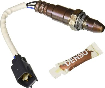

К датчикам часто сразу прилагается микропакетик на пару грамм медянки.

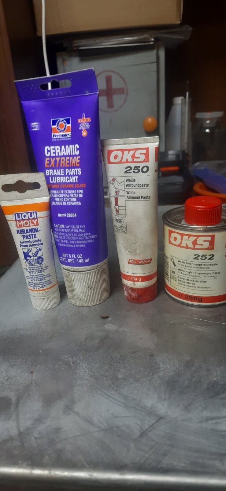

Вот несколько наиболее подходящих для монтажа кислородного датчика смазочных паст ...Из того , что осталось в продаже - это еще CRC "Ceramic paste PRO"...Во любом случае - это пасты гарантированного качества ...
