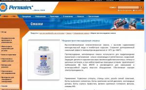

http://permatex.com/products-2/product-categories/lubricants/specialty-lubricants-anti-seize/permatex-anti-seize-lubricant-80078-detail алюминий-графитный компаунд,для ДК применения нет
http://permatex.com/component/virtuemart/permatex--copper-anti-seize-lubricant-detail медно-графитный компаунд,применяется для ДК в том числе.
Что ж,получается,медьсодержащие пасты можно применять. Видимо,так и сделаю.
