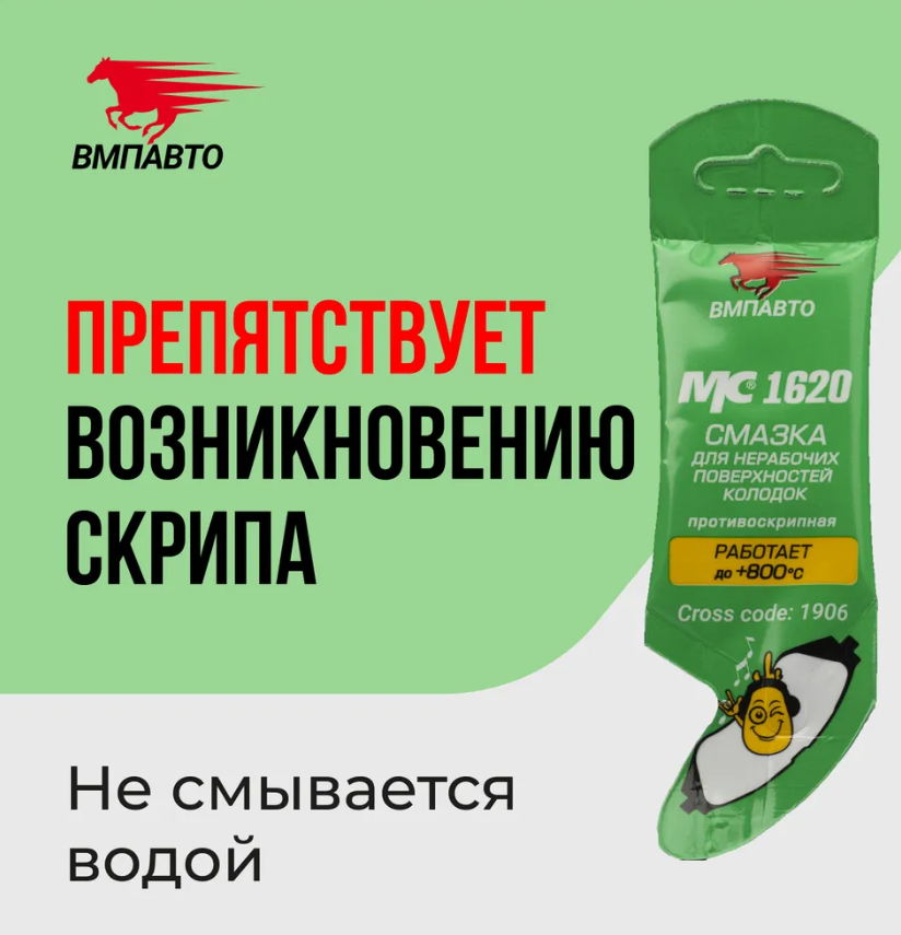

а такой?

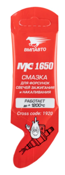

или может такой?

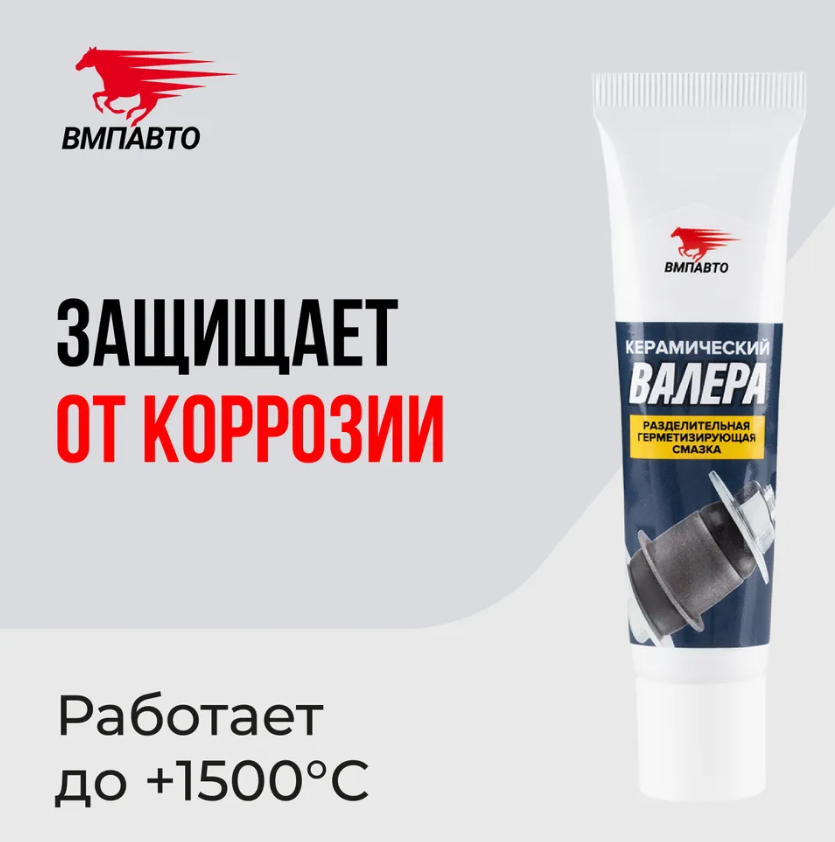

нашёл ещё такую, вроде там керамика есть

krabel Керамической точно можно, а чисто медная на любителя. Никелевые пасты, алюминиевые или медные в смеси с никелем, алюминием или графитом у нас найти сейчас сложно. См. МС 1650, если дешево хотите отделаться.
