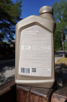

13 февраля 201511 г Закреплён Shell Helix Ultra ECT C2/C3 0W-30 Спецификации: ACEA C2/C3; API SN; VW 504/507; MB 229.52, 229.51, 229,31; Porsche C30 Техническая документация: Helix_Ultra_ECT_C2_C3_0W-30_(TDS-rus).pdf Артикулы коды для заказа в интернет магазинах: 550042353 Shell Helix Ultra ECT C2/C3 0W-30 4л 550042390 Shell Helix Ultra ECT C2/C3 0W-30 1л 550046358 Shell Helix Ultra ECT C2/C3 0W-30 1л 550046375 Shell Helix Ultra ECT C2/C3 0W-30 4л 550046305 Shell Helix Ultra ECT C2/C3 0W-30 1 л. (made in Germany); 550046306 Shell Helix Ultra ECT C2/C3 0W-30 4 л. (made in Germany); пр-во - ЮВА, Турция, ЕС. 550046641 - Shell Helix Ultra ECT C2/C3 0W-30 1л 550046440 - Shell Helix Ultra ECT C2/C3 0W-30 1л 550052527 - Shell Helix Ultra ECT C2/C3 0W-30 1л 550052662 - Shell Helix Ultra ECT C2/C3 0W-30 1л 550042351 - Shell Helix Ultra ECT C2/C3 0W-30 1л 550046405 - Shell Helix Ultra ECT C2/C3 0W-30 4л 550053030 - Shell Helix Ultra ECT C2/C3 0W-30 4л 550068840 - Shell Helix Ultra ECT C2/C3 0W-30 4л 550046307 - Shell Helix Ultra ECT C2/C3 0W-30 5л 550042371 - Shell Helix Ultra ECT C2/C3 0W-30 5л Лабораторные анализы - Свежие - VOA oil-club.ru Shell Helix Ultra ECT C2/C3 0W-30 Made in Germany УРЦ Shell Helix Ultra ECT C2/C3 0W-30 Made in Germany МИЦ Shell Helix Ultra ECT C2/C3 0W-30 made in Germany 2023 Shell Helix Ultra ECT C2/C3 0W-30 свежее 2020 Shell Helix Ultra ECT С2/C3 0W-30 свежее Лабораторные анализы - Отработка - UOA oil-club.ru Shell Helix Ultra ECT C2/C3 0W-30 отработка на Nissan Qashqai J11 MR20DD после 2617км (100мч) Shell Helix Ultra ECT C2/C3 0W-30 отработка на Audi A5 (F5) после 2034км Shell Helix Ultra ECT C2/C3 0W-30 отработка на VW Tiguan 2 после 15000 км Shell Helix Ultra ECT C2/C3 0W-30 отработка на Volkswagen POLO после 7365км Shell Helix Ultra ECT C2/C3 0W-30 отработка на Volkswagen Touareg FL после 8500км Shell Helix Ultra ECT C2/C3 0W-30 отработка на Skoda Octavia A7 после 12000 км Shell Helix Ultra ECT C2/C3 0W-30 отработка на Mercedes ML350 после 10000км Shell Helix Ultra ECT C2/C3 0W-30 отработка на Octavia 2.0 TDI после 3000км Shell Helix Ultra ECT С2/С3 0W-30 отработка на Peugeot 308 после 4500км
