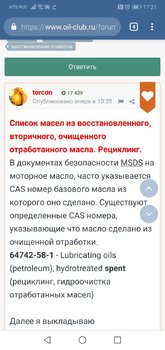

Масла из восстановленного, вторичного, очищенного отработанного масла. Рециклинг.
Список масел из восстановленного, вторичного, очищенного отработанного масла. Рециклинг.
